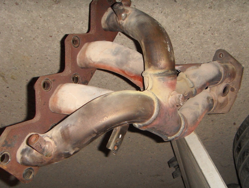

http://www.solomiata.com/cams.html ci sono 20 gradi di incrocio (il B6 90-93 e' praticamente identico a quello del 1.6 NB).
I collettori di scarico non sono cosi' pessimi http://1.bp.blogspot.com/-WRZx64HxeAo/Tg...C16057.JPG
In ogni caso, le onde di pressione si sentono eccome, dato che su aspirato si viaggia a pressioni circa pari a quella atmosferica!
