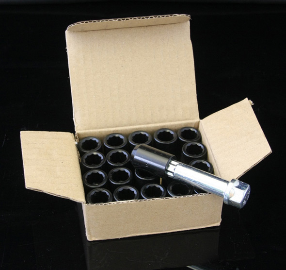

le NC hanno dei NUTS (dadi ruota che si avvitano sulle colonnette presenti), non dei bulloni!! personalmente ti consiglio qualcosa del genere
[Immagine: cst-copy.jpg]
lascia stare roba in alluminio anodizzato che si graffiano dopo un paio di smontaggi. Con cerchi aftermarket che han la sede dado molto piccola gli "internal drive nuts" -conosciuti anche come "tuner nuts" - han il grande beneficio di evitare qalsiasi possibilità di graffiare il cerchio con la boccola di fissaggio e tantomeno di rovinare i dadi Wink
su tunershop ci sono solo in 12x1.25 ma su ebay uk ne trovi a bizzeffe in 12x1.5 Wink

Belle figure che faccio....questi?
#38
Questa la descrizione
ULN-DSTA-D20BLK + ULN-CSTL-17-70 Internal Nut
Ultralite Chemical Black Satin Nut ( x 20)
Star Driven Like Torx Drive
M12 1,5mm Thread
Comes With Star Drive Fitting Key
These items are bought in bulk and sometimes are sold loose.
#39
È questi
[ATTACH=CONFIG]24128[/ATTACH]
#40
Inutile dire che siete gentilissimi e di grande aiuto
