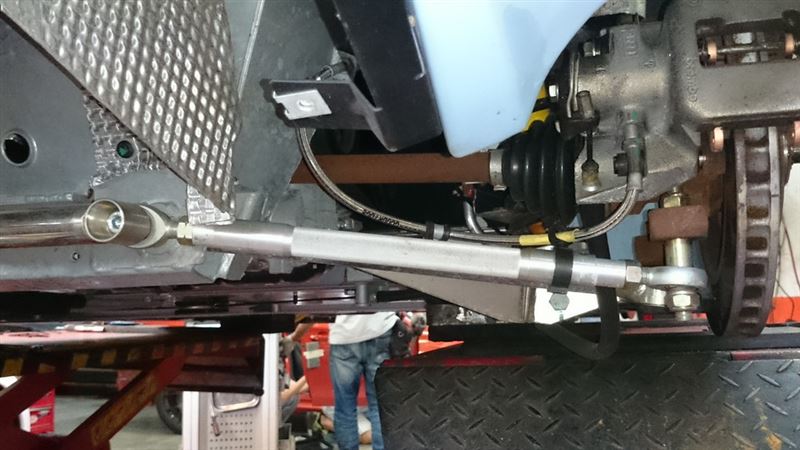

Con l'uso e il tempo tendono a rompersi, causando il non propriamente simpatico improvviso distaccamento del braccio di convergenza. Praticamente è come sterzare involontariamente con le ruote posteriori. Per questo motivo o si cambiano spesso le testine o, come fa la maggior parte dei proprietari, si montano kit rinforzati con uniball (ce ne sono di qualità più o meno buona, dipende dal portafoglio):
[Immagine: p4.jpg?ct=cead182dc25b]
Il fatto che una testina faccia rumore ricevendo il calore del motore (sono vicine allo scarico) mi fa pensare che si generi qualche attrito causa dilatazione termica. E gli attriti, alla lunga, portano all'indebolimento del materiale.
