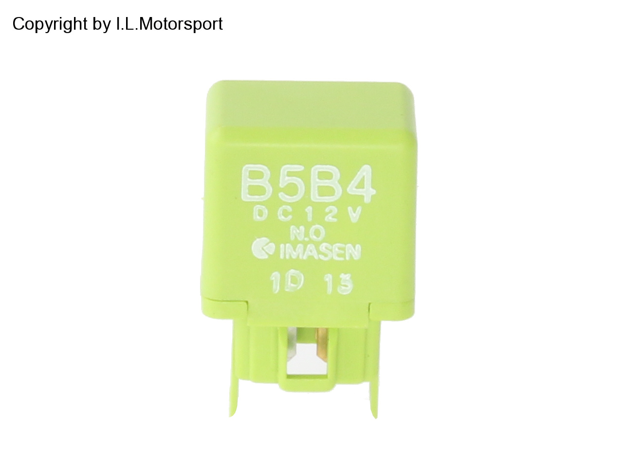

il mio indiziato è il rele dell'iniezione.....Rolleyes

tipiaraldici Ha scritto:il mio indiziato è il rele dell'iniezione.....Rolleyes
[Immagine: NAB-7066148_3.jpg]
Si, se a quadro acceso e motore spento non si accende la spia motore.
Altrimenti possono essere anche i sensori di fase dell'albero a camme o albero motore...
