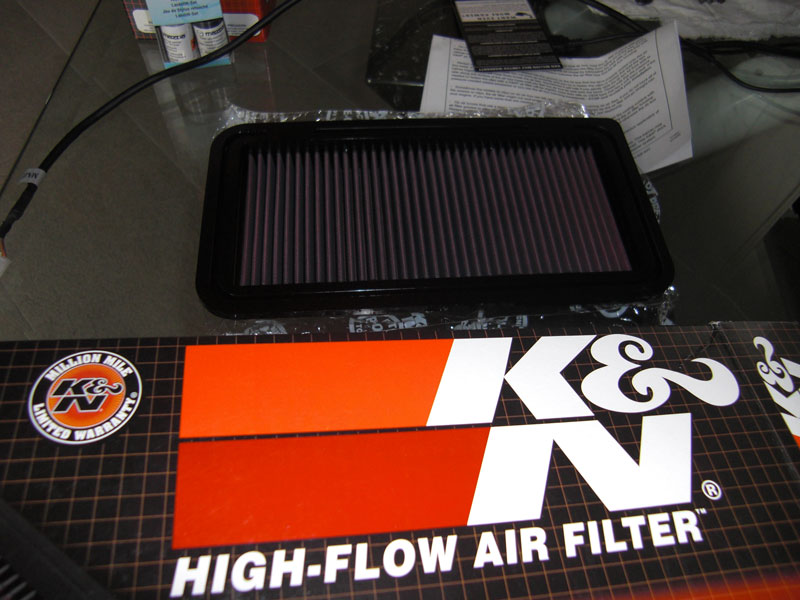

Montare Filtro a Pannello K&N
Cortesemente qualcuno potrebbe ricaricare il manuale per nc/rc 2.0 160 cv? in modo tale da vedere come si effettua il cambio del filtro...
Grazie mille
Guarda, è veramente un cavolata...
Sulla scatola del filtro ci sono 2 mollette, le sganci e la scatola si apre in 2...
A questo punto intravedi già il tuo filtro bianco.
Se provi ad aprire la scatola, si aprirà poco, giusto quei 4/5cm che ti permettono di estrarre il filtro...
Fai pure la prova con il tuo, lo tiri fuori, guardi in che stato è e lo rimetti dentro nello stesso verso di prima... Thumbup
Non ti puoi sbagliare sul verso, c'è un angolo differente rispetto agli altri 3:
[Immagine: filtro.jpg]
Il K&N è identico, magari ci metterai qualche secondo in piu perchè il bordo è 2 mm piu spesso ed è in gomma,
per questo quindi ti sembreranno piu dure da richiudere le due mollette.

a quindi in pratica devo fare tutto in quel minimo di spazio? non si aprirà mai a porta in pratica?

Piccola informazione: il filtro è già montabile appena comprato?
Si, è già ready to go...
E' gia oliato, lo monti e sei a posto...
Se lo prendi, compra anche il kit di pulizia che ti servirà in futuro.
MaverikGTI Ha scritto:Si, è già ready to go...
già fatto Big Grin speriamo che mi venga facile metterlo :roll:

oi maverik dammi una manuccia Smile sarei tentato a farlo fare dal mio meccanico, però intanto cerco di capirlo da solo... l'angolo che dici che è diverso, è quello appuntito in alto a destra della foto? in pratica questo angolo deve stare in alto, verso il cielo in pratica?
... non ti preoccupare... l'unico modo affinché si richiuda, è quello di montare il filtro correttamente.
