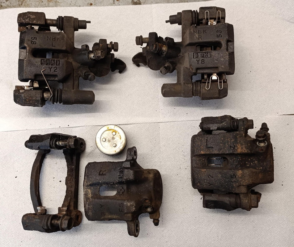

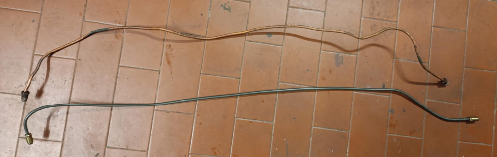

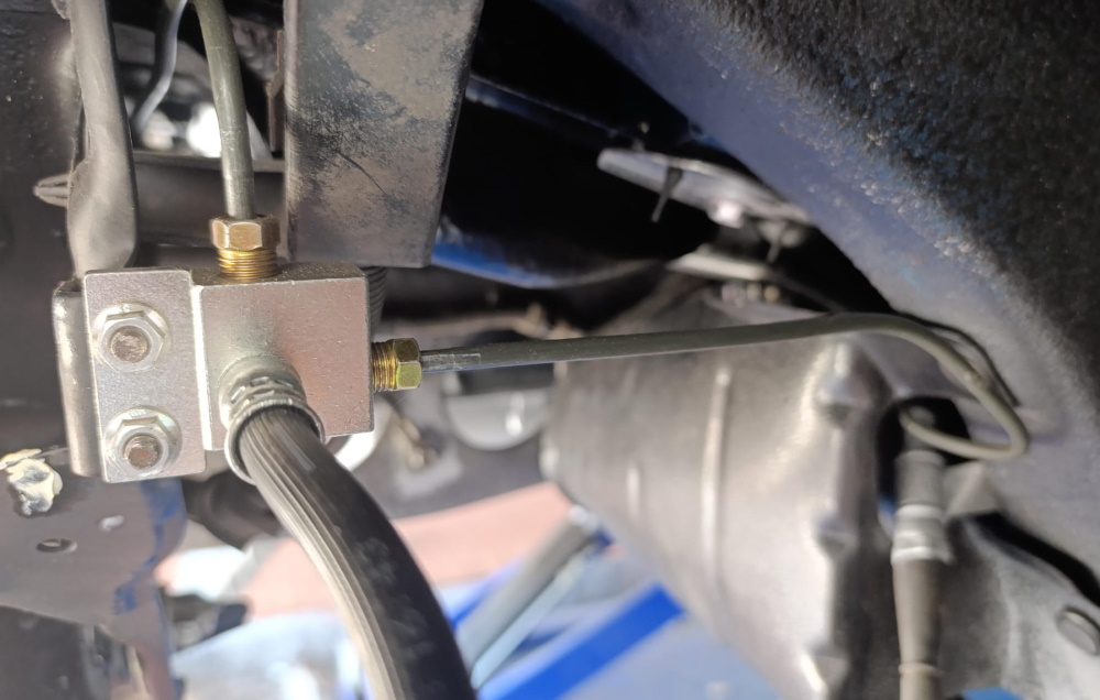

ho completato il lavoro DEI FRENI che avevo iniziato a dicembre.
ho rifatto l'ultimo tubo rigiro lato telaio che rimaneva da fare, quello che si fissa alla culla posteriore.
[Immagine: 1.jpg]

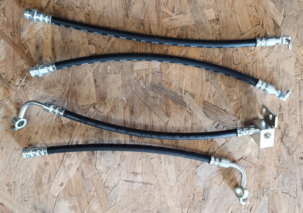

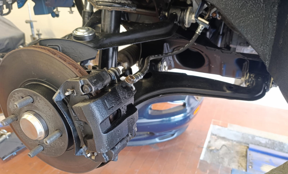

anche i tubi in gomma dei freni li ho presi nuovi.

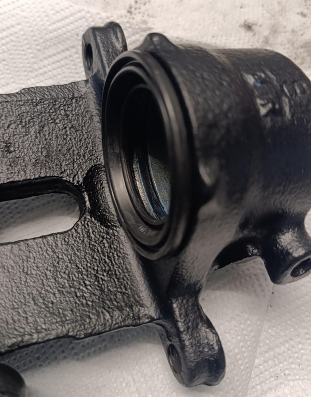

[Immagine: 2.jpg]

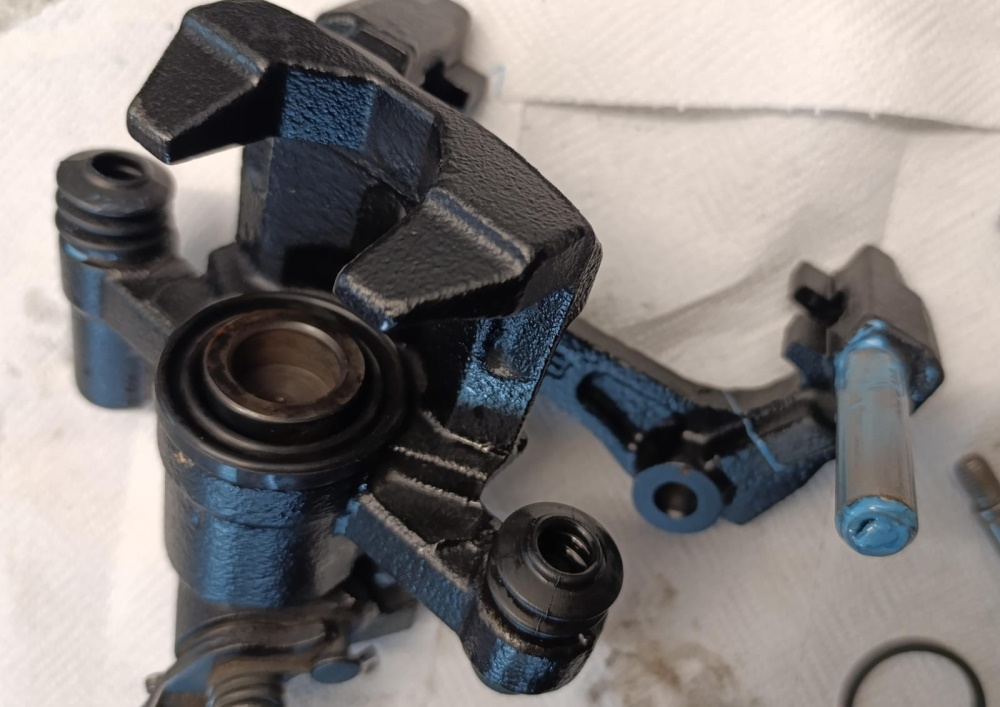

le pinze dei freni erano in buone condizioni, a parte un paio di paio di soffietti sugli scorrevoli crepati il resto era a posto, pistoni scorrevano ecc..

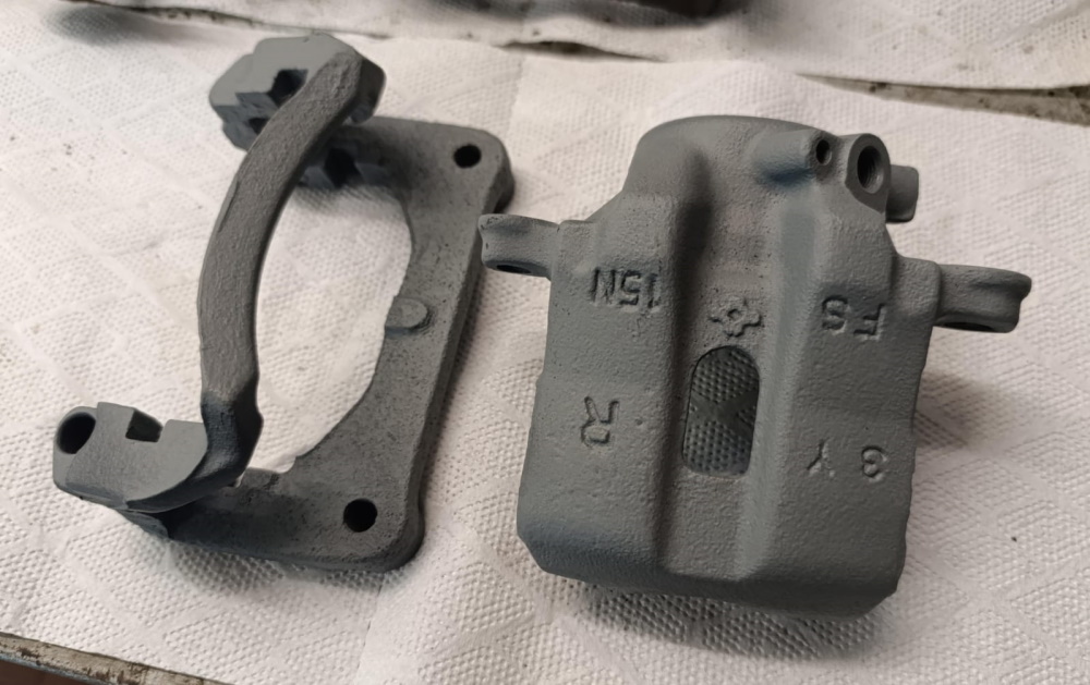

però ho preferito comunque revisionarle.
[Immagine: 3.jpg]

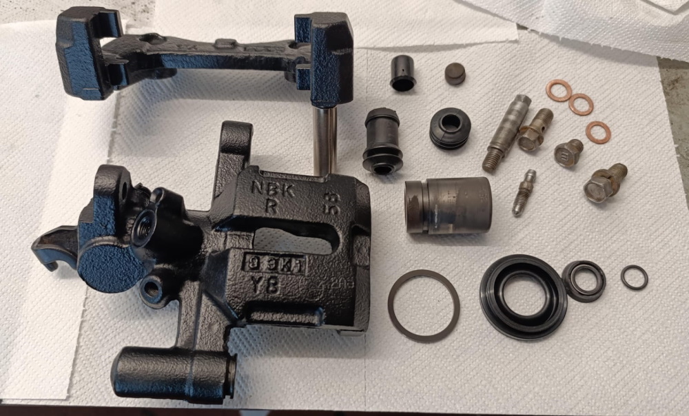

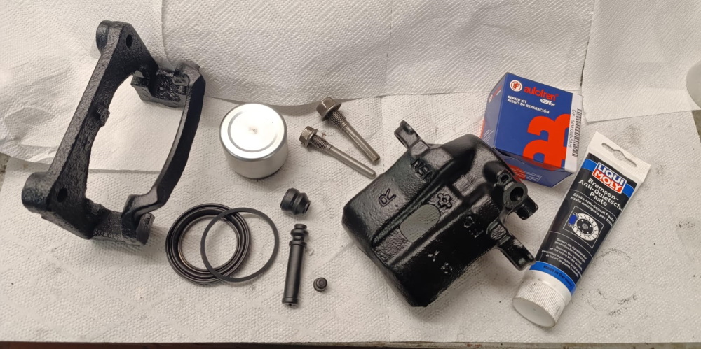

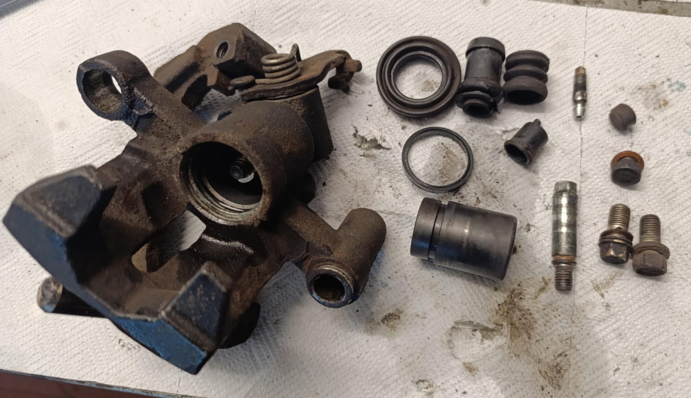

le ho disassemblate, sabbiate, lavate (dentro e fuori), dato fondo e vernice alta temperatura e poi revisionate con i kit di guarnizioni specifici.
[Immagine: 4.jpg]
[Immagine: 5.jpg]
[Immagine: 6.jpg]

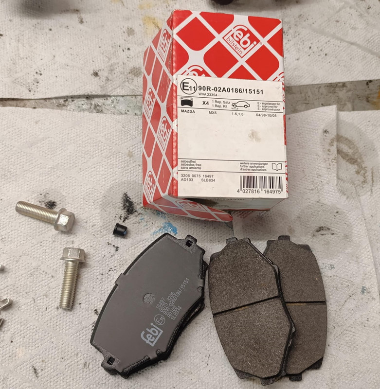

pastiglie nuove davanti e dietro Febi... so che son stradali penose, ma non dovrò farci le gare...
e viti porta pinze rizincate insieme al resto della bulloneria dell'auto.
