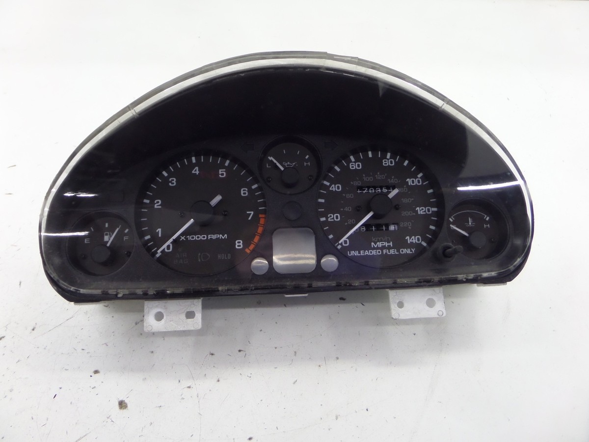

Esistono i quadri in miglia ma mantengono la stessa scala dei quadri EU, circa 240 km/h:
[Immagine: s-l1200.jpg]
In Giappone però il fondoscala è sempre 180 km/h, e il valore massimo è nella stessa posizione, quindi devono esistere almeno due diversi indicatori con scale differenti (le differenze possono essere nella parte meccanica dietro al quadro oppure - più facile - nel circuito analogico che trasforma gli impulsi in gradi della lancetta)
theo questo in foto per me è come tutti gli altri in km, a parte il fondino con doppia scala.
il fondo scala è solo sul fondino, ma la "scala" è la medesima su tutte le versioni.
per togliersi il dubbio andrebbe vista la scheda dietro, sulla mia ad esempio è indicato chiaramente km/h sui circuiti.
non ho mai letto di questi "contatori/convertitori" di segnale su mx5...
