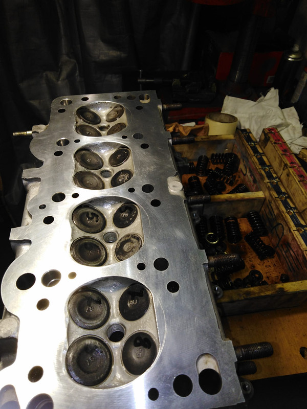

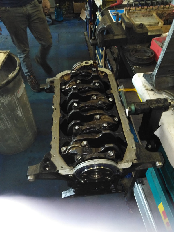

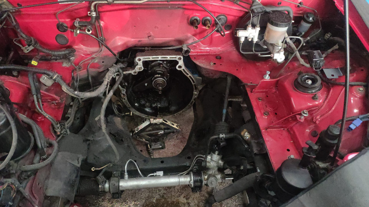

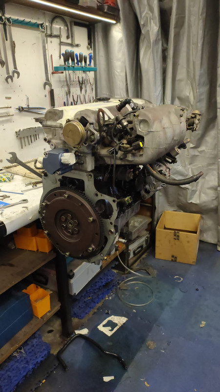

Dopo la carrozzeria ahimè è giunta l'ora di rinfrescare anche il motore. Troppe sudate d'olio qua e là per i miei gusti e una perdita misteriosa di liquido di raffreddamento mi hanno convinto a dare una controllatina. E infatti, guarnizioni messe così così e bronzine non al top. E via di rinfrescata più qualche upgrade per migliorare l'affidabilità.
Aspettatevi una bella carrellata di foto.
[Immagine: d575ff93-c162-48e2-b656-ac093cdc3d75.jpg]
[Immagine: 0a1e1415-f29c-4f5a-a97a-23fd8fdc554a.jpg]
[Immagine: 0ae465f0-d23a-4763-95e2-662e115d5e45.jpg]
[Immagine: b350cf23-b56a-4367-950f-010e9c861193.jpg]

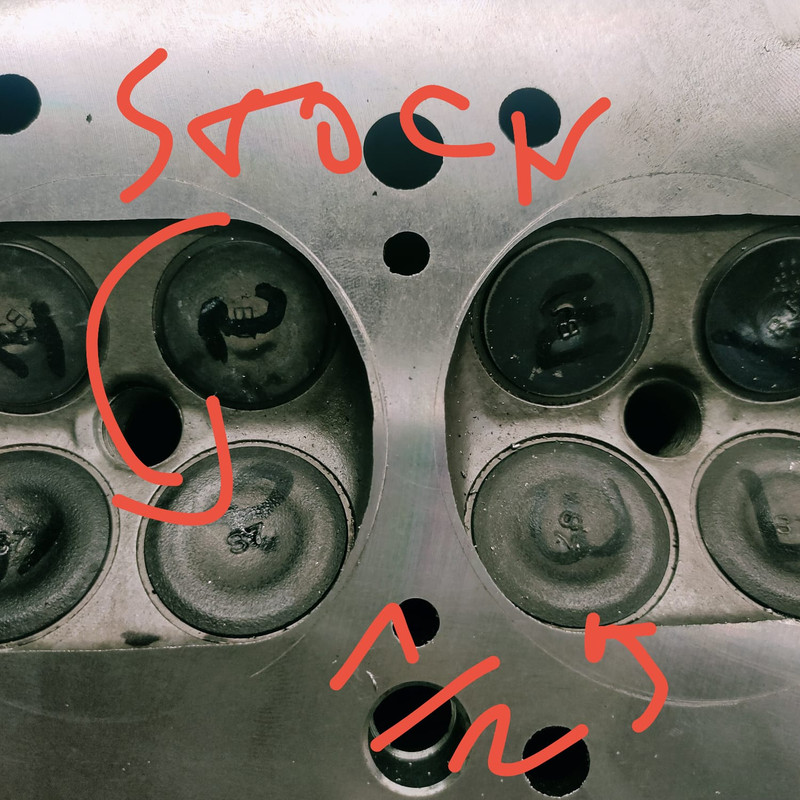

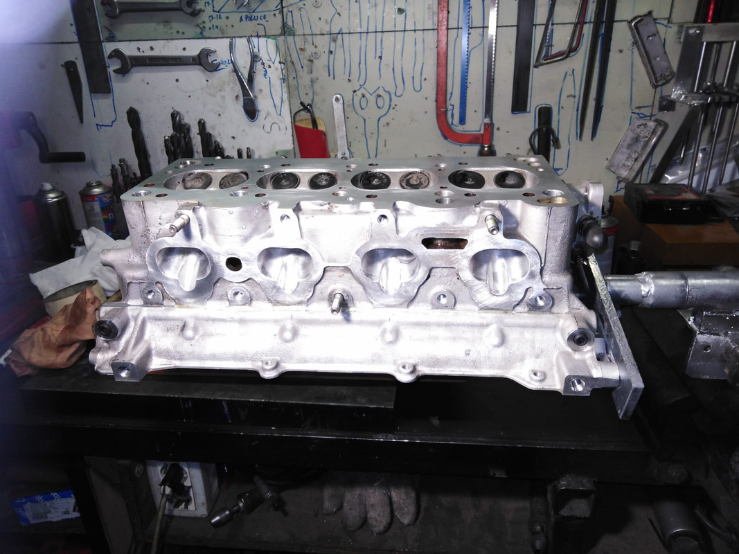

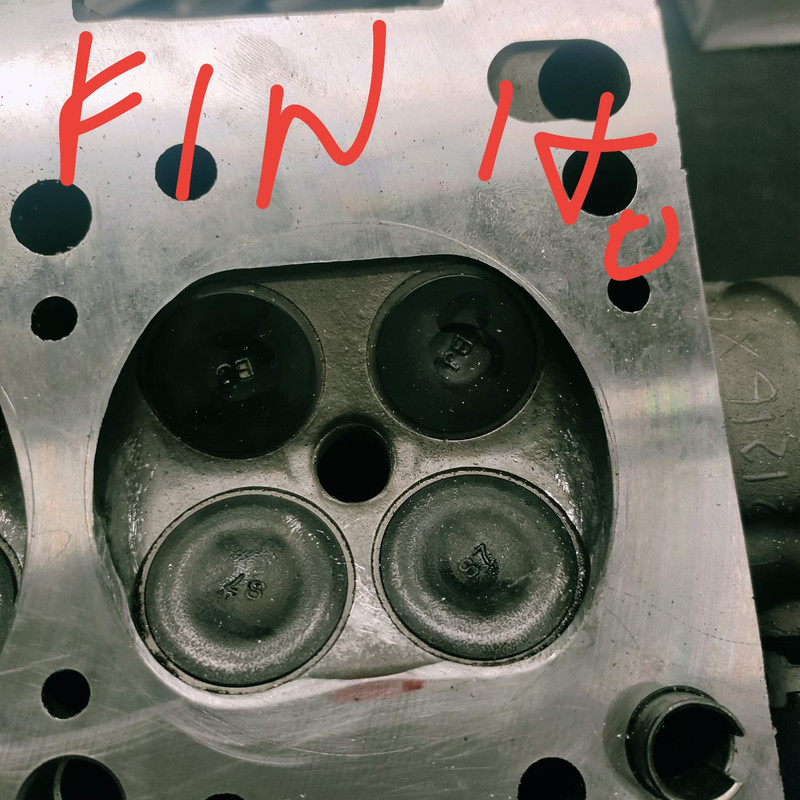

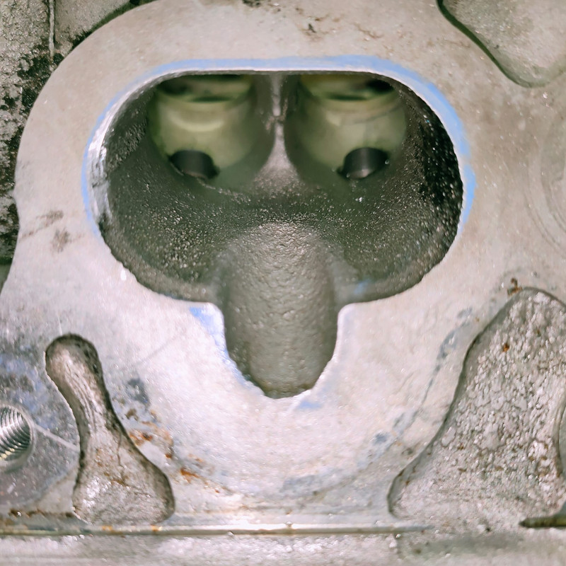

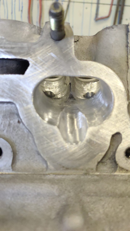

Pulizia completa della testa, spianatura, lucidatina ai condotti, bronzine nuove.

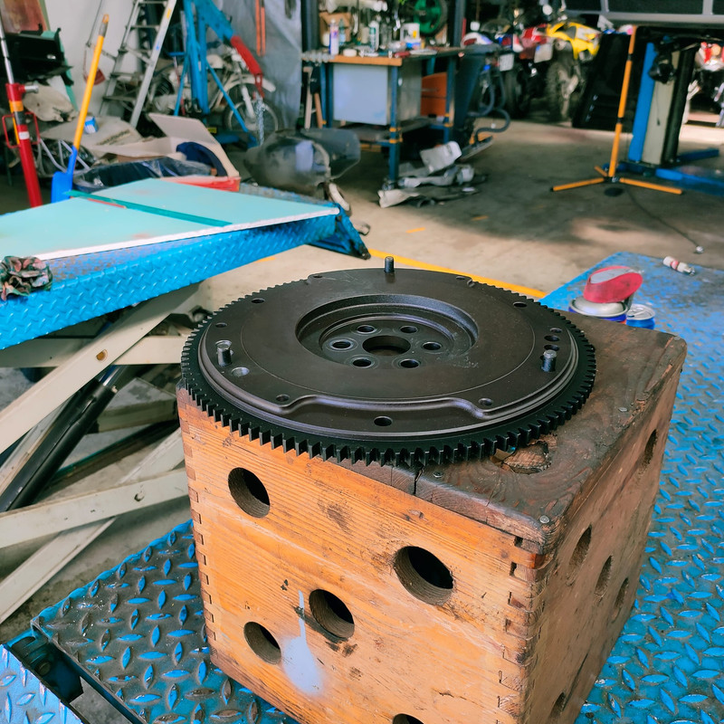

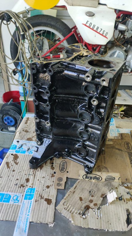

Verniciatina al monoblocco che non fa male e volano alleggerito partendo dall'originale, per avere qualcosa di non troppo estremo.

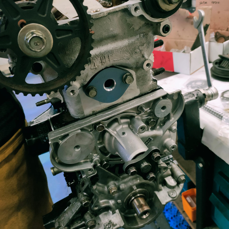

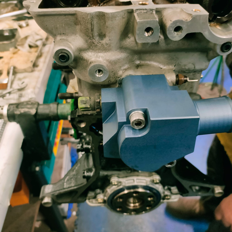

Engine coolant reroute ricavato dal pieno by MO.E.R. con termostatica a 86°C
[Immagine: 0bef31a7-69ef-45b6-9b5e-5786edff5e01.jpg]
[Immagine: 614ec3e4-f2ba-433e-84ce-3212df67ee7a.jpg]

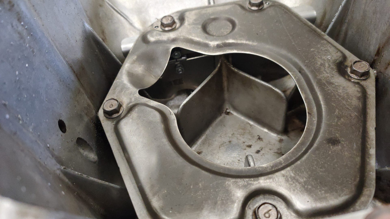

Candele nuove, cavi candela nuovi, distribuzione, paratia anti sbattimento nella coppa dell'olio completano il lavoro
