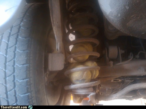

Pepi Ha scritto:vabè dai, li fai rimontare e passa la paura Thumbup
esatto! Big Grin
[Immagine: enginejoe-tennissuspension.jpg]

Assurdo...per fortuna sei andata in giro così per poco tempo Sad

Elwood Blues Ha scritto:esatto! Big Grin
La sensazione di confort attuale penso sia assolutamente paragonabile :haha:
