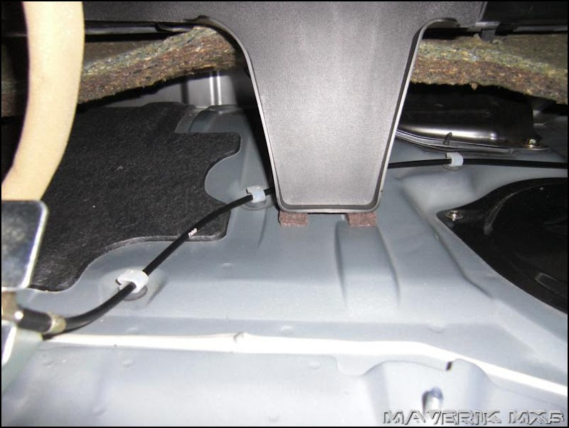

risonanza terminale artigianale e vibrazione nel baule
[Immagine: DrainCleaningMX5-44.jpg]
Lo faceva anche la mia con il Remus, metti qualche feltrino qui sotto e dovrebbe smettere... E' la "vasca" capote dietro ai sedili.
