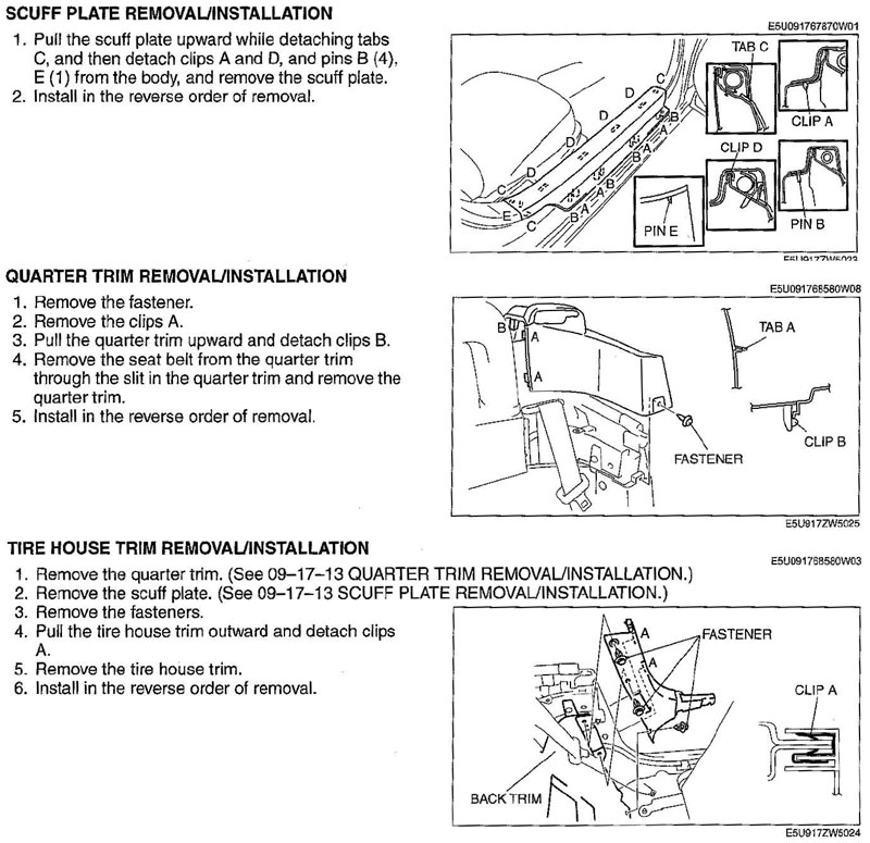

Cominciamo con la rimozione dei battitacco, non hanno fastener da rimuovere, dovete semplicemente tirarli verso l'alto. Il Quarter Trim, ha un solo fastener, ed è più piccolo degli altri, ricordatelo in fase di rimontaggio! Il Tire House Trim invece ha 3 fastener da rimuovere, e poi lo dovete solo tirare...

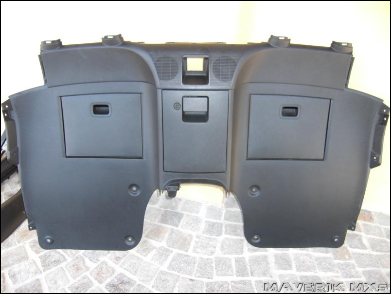

Rimuovere completamente la console è opzionale, io non l'ho rimossa del tutto. Dovete però almeno smollarla nella parte posteriore. Rimuovete il coperchietto posteriore sollevandolo con un piccolo cacciavite, facendo attenzione a non rigare le plastiche, e cercando di disincastrare le clip senza romperle... E' un operazione delicata questa, io ho rotto l'unica clip dell'intera operazione in questo pezzo. Anche con una clip rotta per fortuna il mio pezzo fitta lo stesso alla perfezione.
Per la rimozione dello sportellino guardate bene le foto nell'altra guida che vi ho linkato ad inizio pagina, vi fanno capire meglio come dovete alzarlo.
Rimuovete le 2 viti sotto allo sportellino e l'altra, situata sotto al fondo del porta bevande.

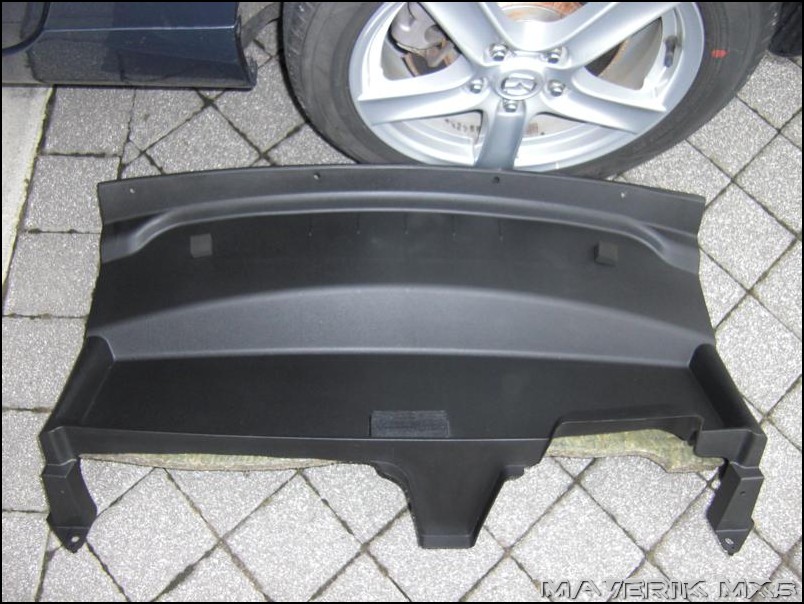

Rimuovete la maniglia di sgancio capotte, premendo le due clips sotto di essa e tirando verso di voi. Per rimuovere la grossa paratia del retro sedili, è sufficiente rimuovere tutti i fastener che vedete. Rimossi i fastener, afferrate la paratia, infilando le dita nei buchi del rollbar. Tirate verso di voi in modo da sganciare le clip ad incastro superiori. La paratia è ora completamente libera, se avete rimosso la console la sua rimozione risulterà piu facile, altrimenti dovrete armeggiare un po' di più, trovando difficoltà a scastrare i cassetti porta oggetti che interferiranno con il rollbar e a scastrare la clip di ritenuta in corrispondenza della console. Per rimuovere il retro del rollbar invece, rimuovete i 4 fastener e spingete il pezzo verso il back della vettura. Sarà un po' dura e brutale questa operazione.

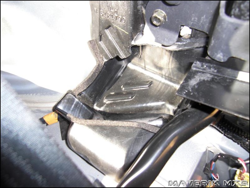

Dovete togliere anche questo pezzo, rimuovendo i 2 fasteners.
[Immagine: DrainCleaningMX5-48.jpg]
Qui potete vedere il pezzo smontato

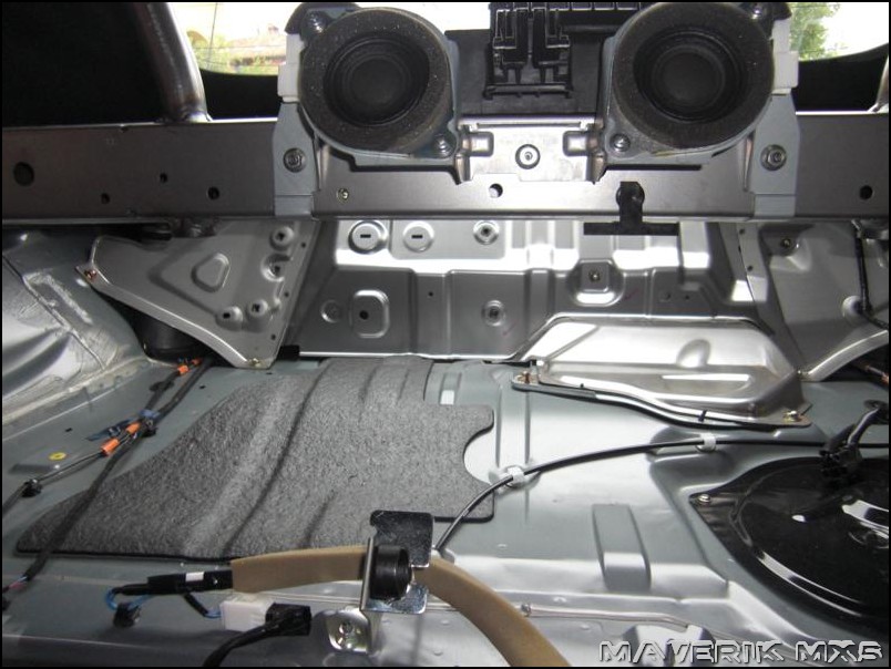

Rimuovete tutti i 6 fastener della vasca capote, e i 2 dei side shelf. Nel side shelf lato guida dovrete disconnettere un connettore che è ancorato alla plastica tramite una clip. A questo punto riuscirete a sfilare fuori i side shelf potendo anche lasciare in sede la vasca capote... Se volete rimuovere anche la vasca capote, vi consiglio di togliere il nastro isolante dai connettori delle casse posteriori e staccarli dal loro supporto, in modo da creare piu spazio per la fuoriuscita della vasca capote.
[Immagine: DrainCleaningMX5-38.jpg]
Ecco come appare il vano capote completamente sgombro
[Immagine: DrainCleaningMX5-40.jpg]
Ora che avete il vano completamente sgombro, potete operare con molta piu libertà nei movimenti

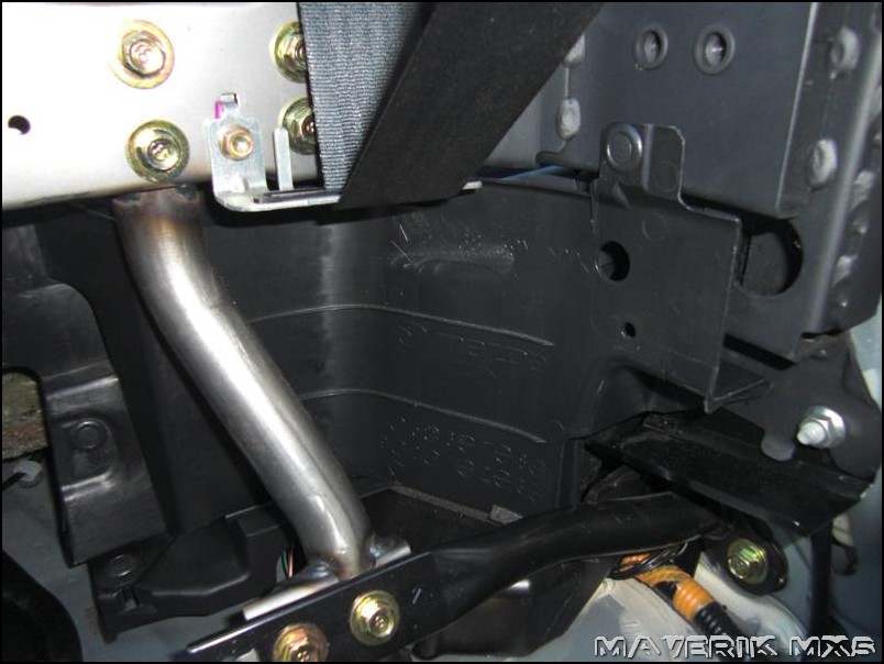

Rimuovete il copri-vano nero di plastica.
[Immagine: DrainCleaningMX5-33.jpg]
Dietro di lui troveremo finalmente i tubi di scolo.

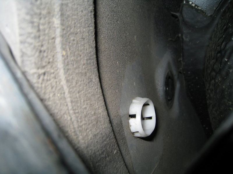

Localizziamo sotto alla macchina, a tastoni, dove è situato lo scolo finale in plastica. Con una mano cercate di allentare le clip flessibili che fissano il pezzo al telaio (da sotto al veicolo), mentre, con l'altra mano (all'interno del vano scoli), cercate di staccare lo scolo dal telaio spingendolo nel verso opposto. Quando avete disconnesso la parte inferiore dello scolo dal telaio, dovete disconnetterlo superiormente dalla vaschetta di raccolta dell'acqua. Ruotate lo scolo a destra e sinistra e tirate verso il basso. Quando avete in mano il tubo composto da 4 pezzi, potete scomporlo e correre sotto l'acqua a lavare bene il tutto.
