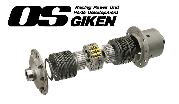

Ciao Pier,
Innanzitutto complimenti a te per il tuo trattato Thumbup molto interessante, mi farebbe piacere anche la "discussione da temperamatite" su quello che ho scritto io!
Intanto ti rispondo per punto:
1. Grazie!! me ne sto accorgendo km dopo km...
2. può bloccare fino al 100% ed è un 1.5vie... non conosco il precarico (MA con una ruota alzata-cambio in folle-no freno a mano non riesco a farla girare, a mano)
3. è completamente registrabile: con delle molle coniche si agisce sul precarico, mentre sostituendo le molle del pacco dove sono alloggiati i satelliti si aggiusta la rampa di intervento. Ovviamente sostituendo l'ordine dei dischi si può abbassare la % di bloccaggio.
4. Si, nel senso che è plug&play. Spero che anche precarico e rampe siano calibrate per le ns potenze...

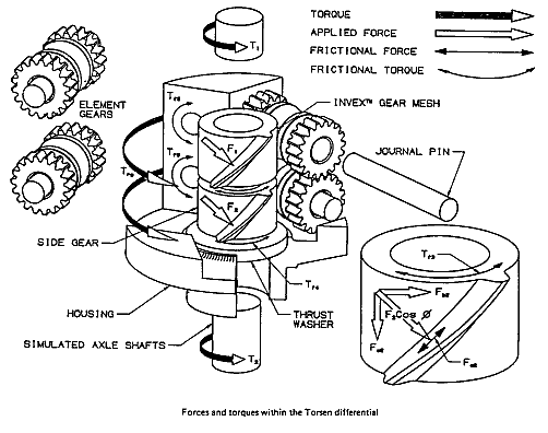

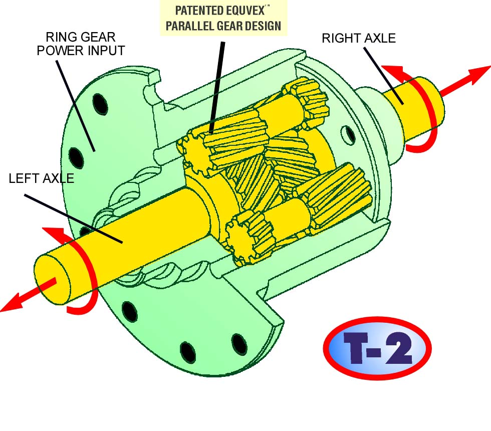

313x Ha scritto:comunque qui a trieste un "anonimo" mazdista ha ritarato il torsen
non ho ancora messo le chiappe su quell'auto ma mi risulta che ci sia stato un risultato apprezzabile
come avrebbe fatto a "ritararlo"?
che io sappia solo il T2-R è tarabile nel precarico ma è adottato solo nei grossi ponti da fuoristrada e pick up americani...
la "taratura" di un Torsen classico è data dall'inclinazione della dentatura degli ingranaggi stessi.
che abbia sostituito questi?
'97 NA British Green

[Immagine: torsen2.gif]
