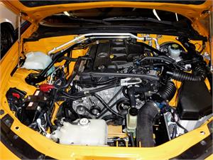

[Immagine: NC01-d.jpg]
avevi pensato a metterla qui? ho visto che è una modifica che va molto in USA....pensavo di farla anche io per togliere la batteria da li e abbassare un pò le termperature
Si, comprerò solo parte del kit supercool di TDR proprio perché quella posizione per una batteria al litio la trovo pessima.

E cosa compri?
(15-12-2020, 16:41)Demios Ha scritto: Si, comprerò solo parte del kit supercool di TDR proprio perché quella posizione per una batteria al litio la trovo pessima.
Il mio obiettivo in tutto ciò è mettere la batteria più al fresco e, contemporaneamente, spostare peso più al centro della macchina
Inviato dal mio SM-G930F utilizzando Tapatalk
Prendo la piastra per riposizionare la centralina, il CAI (che userò come base per farne un airbox) e i tubi optional per spostare la vaschetta del servosterzo!
Per la batteria sai già, ma per la vaschetta del lavavetri risolvo con un kit che la sostituisce con una piccola sacca morbida e che cercherò di piazzare subito davanti al curvaro del parabrezza Big Grin
