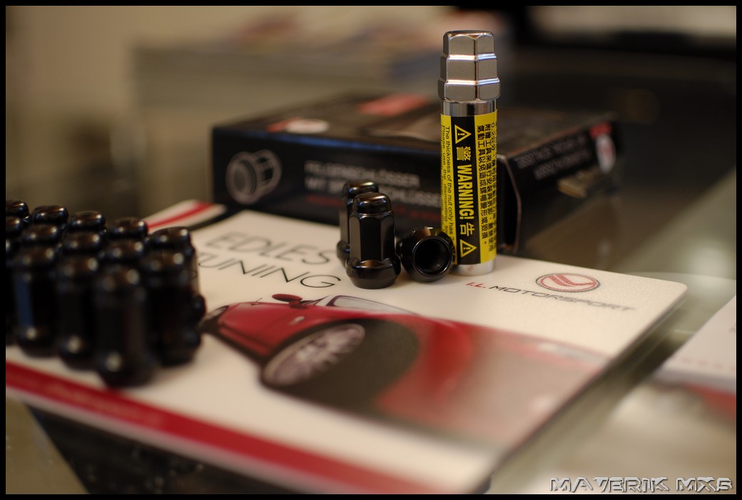

Cerca M12x1,5 acorn 60° sulla baia. In acciaio sarebbe meglio che in duralluminio.
Io su IL Motorsport presi quelli normali neri, li hanno neri o cromo. 35€ + sped. Hanno 7 facce.
MaverikGTI Ha scritto:Hanno 7 facce.

penso proprio che diano la chava per adattarli alla normale sfaccettatura compresa Wink

C'è dentro la chiave adattatrice, che è utilizzabile con una bussola da 17/19/21.
Che è questa:
[Immagine: Lug_Nuts_MX5_NC_1.jpg]

prendi il set di IL, neri, in ACCIAIO (che duran na vita mentre secondo il dott.ing.temperasupposte - si scherza eh! :chessygrin: - quelli in alluminio andrebbero cambiati praticamente ad ogni smontaggio in quanto non reggono più le coppie di serraggio originali) e "antifurto"... per 35€ mi paion più che adeguati!! In seguito all'arrivo dei miei advan sto valutandone pure io l'acquisto (e già che ci sono il cobalt di cui se puoi vorrei qualche "impressione d'uso" in MP)
