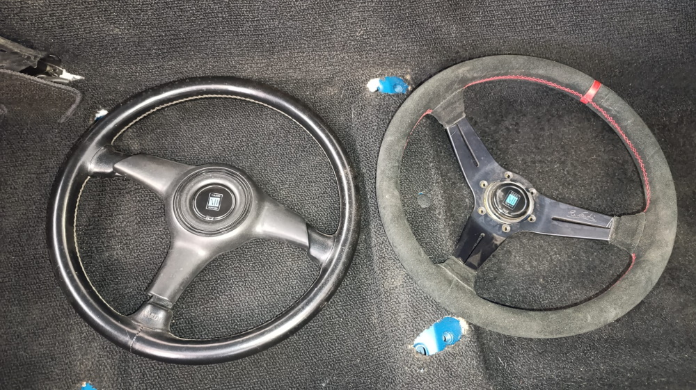

si passa poi al volante, con il suo mozzo.. ma qui è doveroso spendere due parole su questo marchio italiano: Nardi.

oltre alle pippe storiche, mi affascina pensare che negli anni 90 in quegli uffici di progettazione giapponesi, avessero pensato ad accessori prodotti in Italia per impreziosire le loro auto, che di certo non erano di lusso.

Poterli rimontare al loro posto pensando a quanti km hanno fatto in giro per il mondo mi emoziona.

i volanti in dotazione sono due... per ora ho rimontato quello "giusto", ma sicuramente rimonterò quello a calice per usarla.
