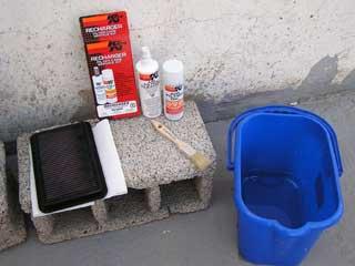

Utensili e componenti
1. Pennello 2. Detergente per la pulizia del filtro 3. Olio apposito
1) preparare il materiale
www.mx5italia.com_tecnical_motore_foto_filtro.jpg191_filtro.jpg _Fig.1: Il materiale usato per le operazioni di pulizia_

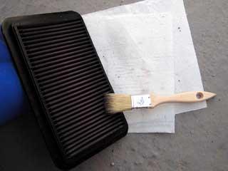

2) pulizia grossolana Utilizzare il pennello con delicatezza per rimuovere lo sporco grosso
www.mx5italia.com_tecnical_motore_foto_filtro2.jpg192_filtro2.jpg _Fig.2: Prima fase della pulizia._
www.mx5italia.com_tecnical_motore_foto_filtro3.jpg193_filtro3.jpg _Fig.3: Qui si vede cosa viene fuori dal filtro in questa prima fase._

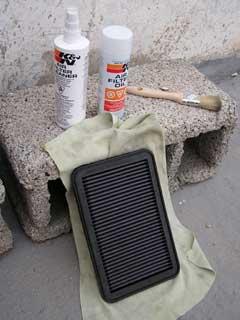

3) applicazione del detergente Spruzzare il filtro con il detergente apposito.
194_filtro4.jpg _Fig.4: Detergente che viene spruzzato sul filtro._

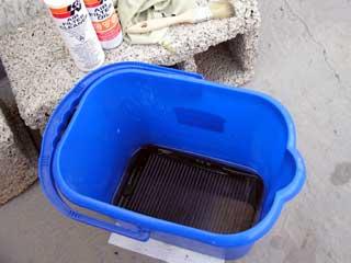

4) seconda fase delle pulizia Riporre il filtro in un recipiente con acqua pulita e agitarlo per lavarlo
www.mx5italia.com_tecnical_motore_foto_filtro5.jpg195_filtro5.jpg _Fig.5: Il filtro nel recipiente._

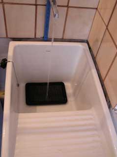

5) risciacquo Porre il filtro sotto acqua corrente abbondante ma con scarsa pressione per il risciacquo.
www.mx5italia.com_tecnical_motore_foto_filtro6.jpg196_filtro6.jpg _Fig.6: Risciacquo dal detergente._

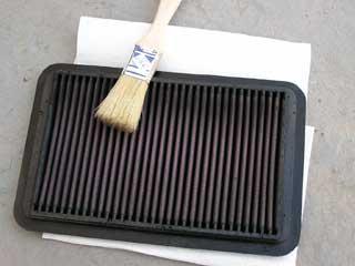

6) asciugatura e oliatura Lasciar asciugare il filtro all'aria aperta, senza impiegare getti d'aria. Quindi, una volta asciutto, rioliare il filtro con l'apposito olio
www.mx5italia.com_tecnical_motore_foto_filtro7.jpg 197_filtro7.jpg _Fig.7: Filtro in fase di asciugatura._
