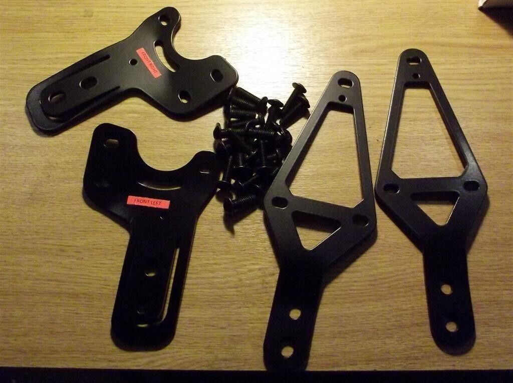

Oltre ai kit originali che sembrano simili ai supporti anteriori, vedo su ebay queste staffe che promettono un fissaggio migliore:
[Immagine: %24T2eC16VHJGkE9no8hZ6tBQ++FUIdFQ~~60_57.JPG]
Volevo sapere da voi esperti se si tratta di fuffologia o di un valido sostituto.
Questi attacchi sono fissi, quindi li puoi usare se decidi di mantenere l'hard top permanentemente sull'auto.
