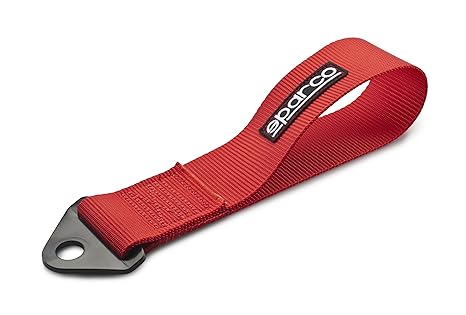

Per normale intendi rigido? Ne voglio uno di stoffa per lasciarlo sempre su
mx-5 20th anniversary True Red "barbone edition" anche detta Mary Jane
intendo cosi:
[Immagine: 81Hzgkg-jXL._SX466_.jpg]
poi lo avviti dietro il paraurti, direttamente alla traversa

Credo sia proprio quella la domanda, se non è messo in modo "furbo" danneggia il paraurti!
Direi che la cosa interessa molto anche a me, sono abbastanza stanco dei ganci OEM...

(19-11-2019, 10:19)Dado Ha scritto: intendo cosi:
Il problema di questi , è che quando tiri la macchina, si deforma la piastra, perché non lavora nella direzione giusta...
Ci vorrebbe una cosa che lavora nel senso giusto rispetto al traino.
(Su Na ho una piastra che si aggancia ai 3 fori di fissaggio. Però è una soluzione inapplicabile alla Nc.)
Dovresti puntare magari a questi.
[Immagine: eef44add86cb2254f47047e885e5f664.jpg][Immagine: a9e0ed3150210b44a10a997fab928496.jpg]
Inviato dal mio SM-A520F utilizzando Tapatalk
