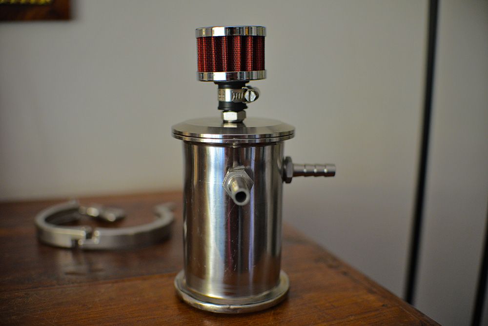

Nel frattempo...oil catch tank artigianale fatta dal babbo!
[Immagine: DSC_8409_zps0008ac89.jpg~original]
[Immagine: DSC_8408_zpsc1e78e4a.jpg~original]

asatobi Ha scritto:Nel frattempo...oil catch tank artigianale fatta dal babbo!
che bella!
il collare che tiene il coperchio è una finezza Big Grin
