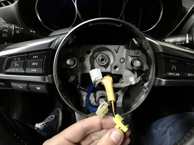

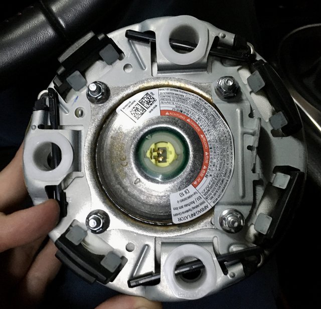

La primissima cosa su cui ho tribolato è la rimozione dell’airbag, non riuscivo a beccare le mollettine dai buchi, ma mi sa che qui è un problema mio! Perché anche col BMW avevo avuto lo stesso disagio! Vi metto la foto del retro così magari sapendo cosa cercare sarà più semplice per voi!
[Immagine: 3578-B305-B70-C-4-C4-B-BC7-F-9-ED0-EE7-B0-D11.jpg]
Fate attenzione a come rimuovere il connettore! Bisogna sollevare la piccola clip nera:
[Immagine: A1-D44-C1-E-E95-F-4-F9-D-9-B3-F-65-FC32-E7-B714.jpg]
