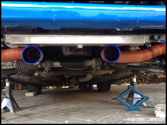

Ecco qualche dettaglio sulle prese d'aria dei freni anteriori. Dopo una pessima esperienza con i tubi farlocchi di plastica del kit economico, ho tenuto solo le prese d'aria e ho sostituito i tubi con altri in silicone. Un po' vistosi, ma costavano meno :-)
[Immagine: MX5_Brake_Duct_Air_NA_03.jpg]
[Immagine: MX5_Brake_Duct_Air_NA_02.jpg]
[Immagine: MX5_Brake_Duct_Air_NA_01.jpg]
Come già segnalatomi, non potendo piu montare la copertura sotto-motore, devo almeno chiudere il passaggio dalla bocca al radiatore... Se no l'aria scappa fuori prima.
Domanda: è assolutamente indispensabile chiudere il piu possibile anche dopo il radiatore, per mantenere il cofano motore in pressione?

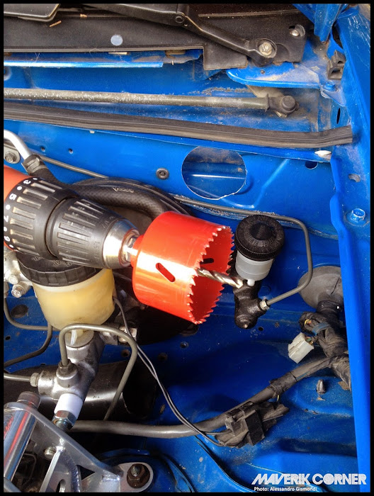

Altro piccolo upgrade, Randall Intake per pescare aria nella cowl in depressione.
[Immagine: MX5_Randall_Intake_Air_Cold_NA_01.jpg]
[Immagine: MX5_Randall_Intake_Air_Cold_NA_02.jpg]
[Immagine: MX5_Randall_Intake_Air_Cold_NA_03.jpg]
[Immagine: MX5_Randall_Intake_Air_Cold_NA_04.jpg]

MaverikGTI Ha scritto:Come già segnalatomi, non potendo piu montare la copertura sotto-motore, devo almeno chiudere il passaggio dalla bocca al radiatore... Se no l'aria scappa fuori prima.
più chiudi e meglio è, ma con il motore stock ed utilizzo stradale non credo che ti succeda nulla...
Pepi Ha scritto:più chiudi e meglio è, ma con il motore stock ed utilizzo stradale non credo che ti succeda nulla...
Utilizzo in pista per lo più, in strada, qualche volta solo per farla girare ogni tanto. Per ora nei mesi freddi non dovrei avere grossi problemi, ma per i nuovi caldi dell'anno prossimo devo tappare la falla Undecided
