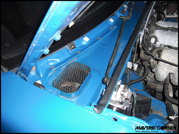

Cowl area
[Immagine: MX5_NA_Engine_Bay_Cleaning_02.jpg]
Alleggerire rimuovendo le foglie! :chessygrin:

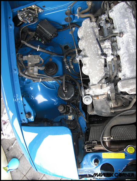

Fianco destro dopo il trattamento.
[Immagine: MX5_NA_Engine_Bay_Cleaning_09.jpg]

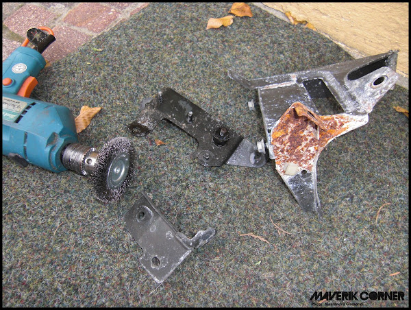

[Immagine: MX5_NA_Engine_Bay_Cleaning_11.jpg]
Ecco i vari supporti prima della grattata, e della riverniciata.
[Immagine: MX5_NA_Engine_Bay_Cleaning_12.jpg]
