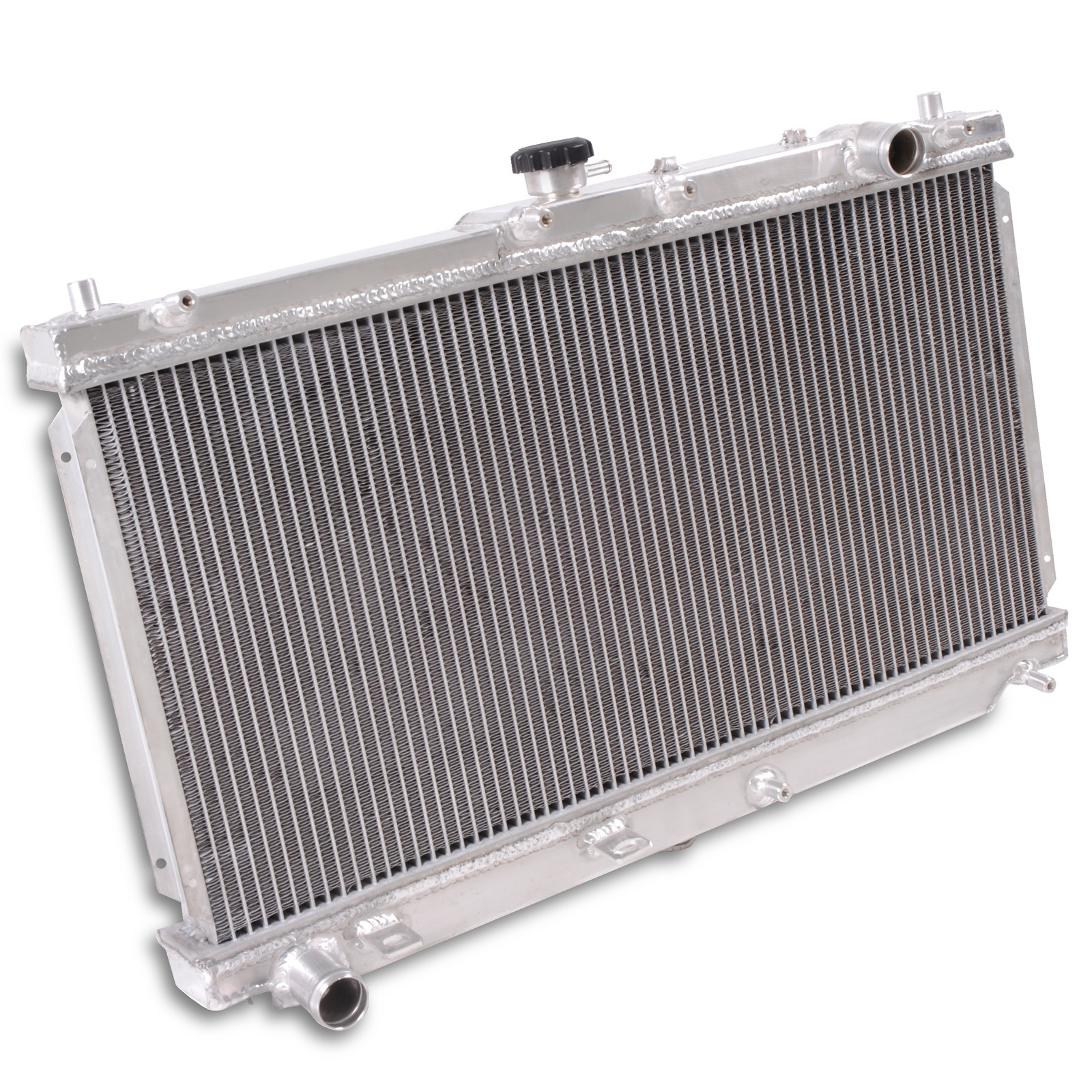

su e-bay trovi questo da 50mm in alluminio
[Immagine: s-l1600.jpg]
