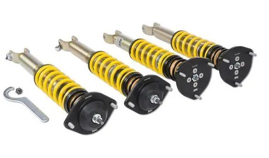

Ciao a tutti, sto valutando l'acquisto dei suddetti coilover...
Per gli ST non trovo molti feedback, per i Meister invece sì e generalmente buoni.
I modelli che sto considerando sono gli ST XTA e i Meister R Zeta CRD, entrambi intorno ai 1500 euro (Meister comprensivi di prolunghe per le regolazioni al posteriore).
I BC Racing si trovano a qualcosa in meno e hanno molle più morbide...
Qualcuno ha esperienza diretta con questi prodotti e mi sa dare qualche info in più per orientarmi?
Ho valutato anche i Tein FLex Z, ma avendoli avuti già sull'NC volevo provare qualcosa di diverso.
Grazie!  Smile
[/url][url=https://postimages.org/][Immagine: ST-XTA.jpg]
[Immagine: ZetaCRD.jpg]

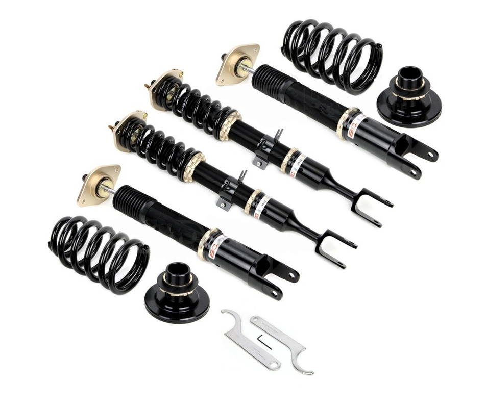

[Immagine: bc-racing-br-type-rs-per-mazda-mx-5-nd-k...labili.jpg]
Gli ST son un side-brand di KW, dovrebbero avere la stessa idraulica di un KW V1 ma corpo ammortizzatore in acciaio invece che inox. Regolaz
Spring rate "ignoti", generalmente a vocazione street - sul forum americano riportano 4kg ant/post, lineare.
Il top mount su uniball è una lama a doppio taglio, sicuramente più "preciso" ma col tempo soggetto ad usura e rumorosità
Di contro l'impossibilità di regolazione indipendente altezza senza ridurre l'escursione del gruppo ammortizzatore.
I meister forse meno "fini" come idraulica, anche se hanno fatto passi avanti molto importanti
Spring rates noti e street-oriented sui CRD 6/4.5 ma che per qualche pistata occasionale iniziano ad aver senso.
Top hat sia anteriore che posteriore, bushing di gomma.
Possibilità di abbassamento senza inficiare l'idraulica.
Personalmente su ST andrei di versione X e non XTA per un setup puramente street.
A parità di prezzo con meister andrei su questi

Sceglierò tra BC e Meister, certo che i circa 3/400 euro in meno per BC a parità (sembra) di caratteristiche mi tentano...
Tu hai montato anche delle prolunghe per la regolazione idraulica posteriore? La BC racing le ha?
Si prolunghe comprese e montate, pur se rarissimamente utilizzate...
