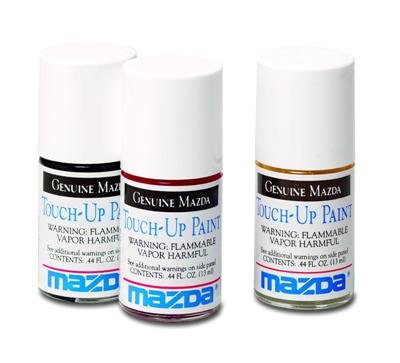

Si è quello giusto , l 'ho preso anch' io qualche mese fa, ma preferivo il risultato del vecchio che era questo (il pennellino è invece meglio di prima)
[Immagine: 41221JLnLML._SL500_.jpg]
Credo che con questo nuovo sia necessario dare due mani invece che una e poi il trasparente.
Comunque per i sassolini e le strisciate è ok, ma da vicino si vede che è ritoccato.
Sopratutto con questa nuova versione.
mi raccomando maschera con nastro da modellismo o simile , ma attento all'effetto scalino se metti troppo prodotto
