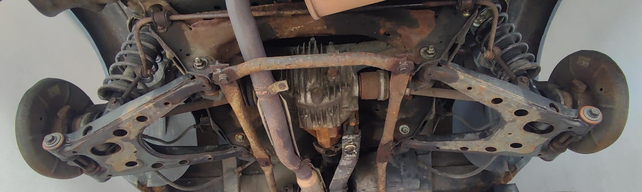

E' passato quasi un anno da quando era in QUESTE CONDIZIONI   Shifty Snooty

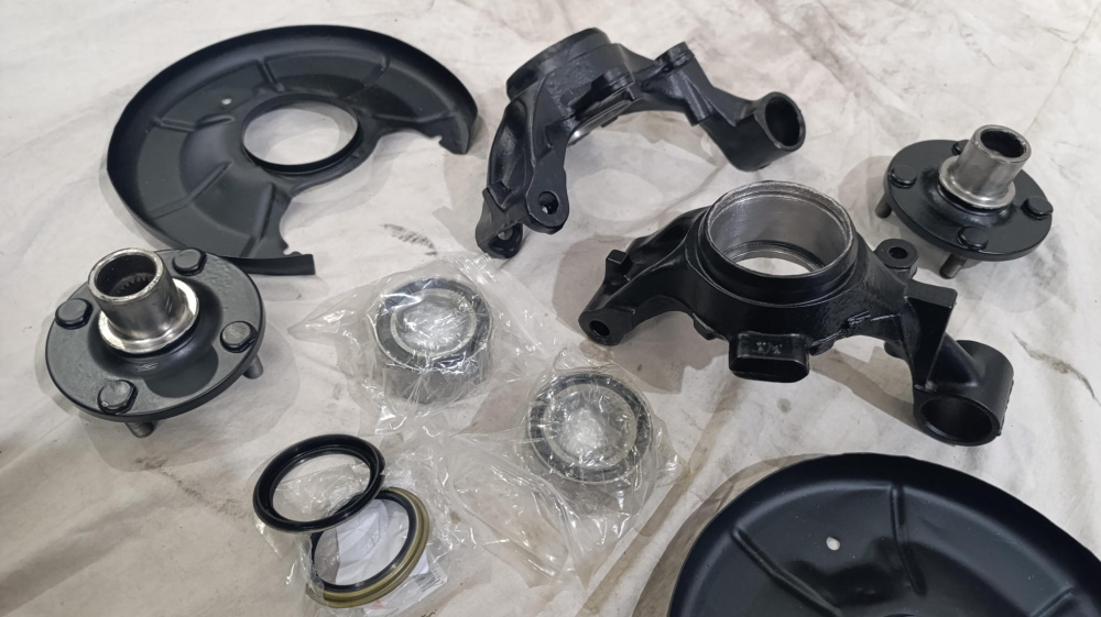

Ma finalmente dopo le cure necessarie, tutto è tornato agli antichi splendori Wrench  ed è pronto per essere rimontato.
[Immagine: 1.jpg]
i fuselli sono stati anch'essi sabbiati e verniciati, ovviamente andando a mascherare le sedi dei cuscinetti e dei para polvere.
a completare: cuscinetti nuovi e para polvere semiassi lato ruota..
[Immagine: 2.jpg]
