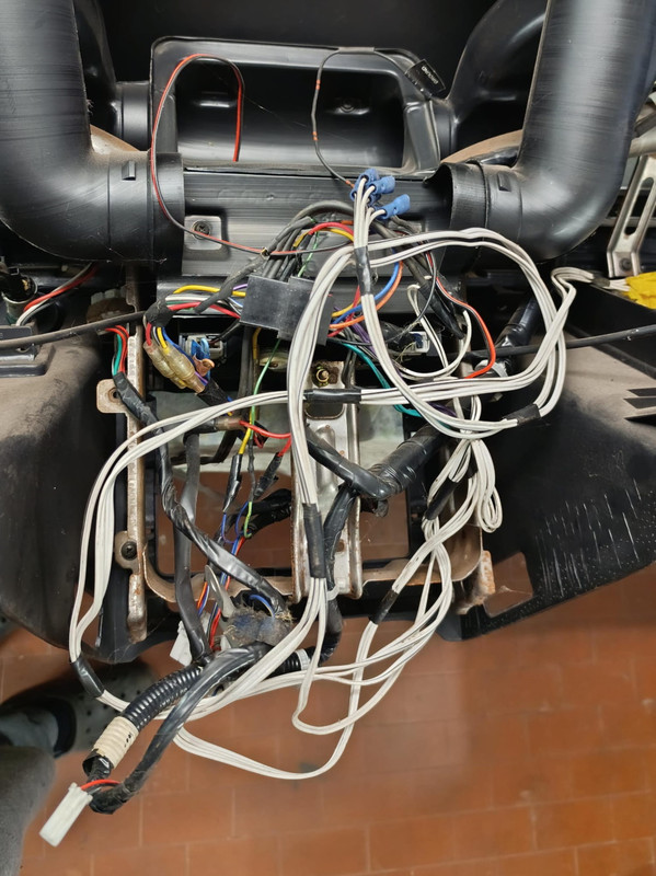

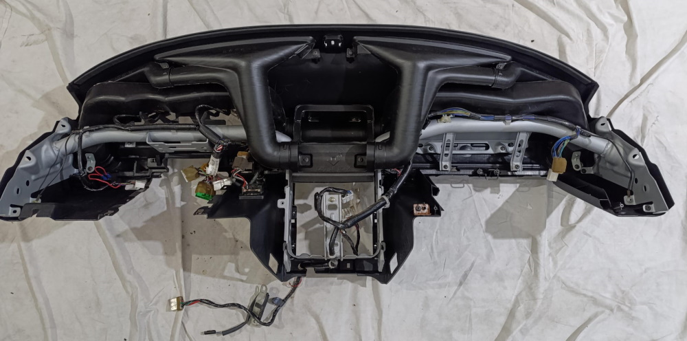

il montaggio delle cose ingombranti procede, a questo giro è il turno del cruscotto (nota curiosa: sapete perchè si chiama così in italiano? Sleepy )
[Immagine: 1.jpg]
anche qui non manca qualche groviglio da districare....

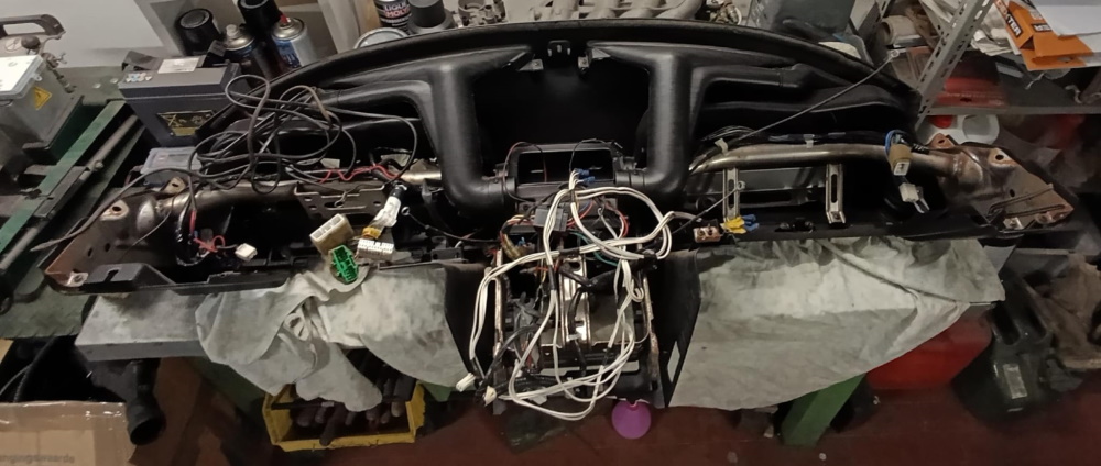

ormai ho un cartone pieno di cose eliminate  Confused

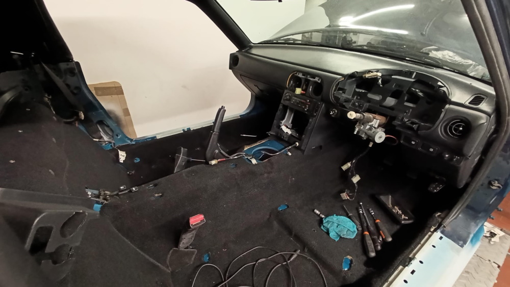

[Immagine: 2.jpg]

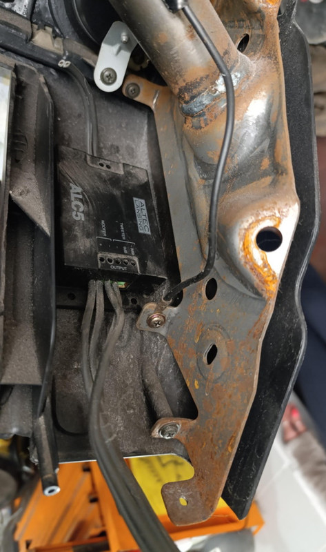

continuano a spuntare vecchi residui di impianti audio AF... ecco un fantastico filtro Afro

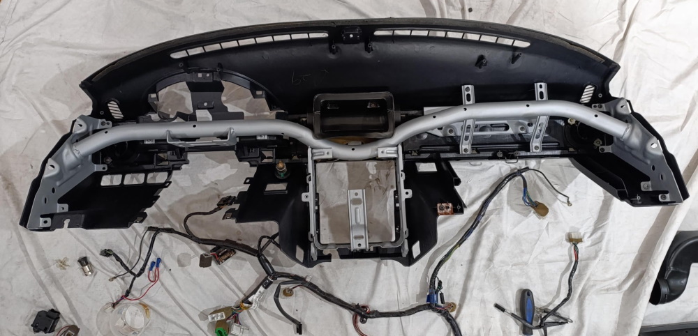

sporco e polvere di 3 continenti e 31 anni di vita... direi che è giunta l'ora di darle una pulitina come si deve.
[Immagine: 3.jpg]

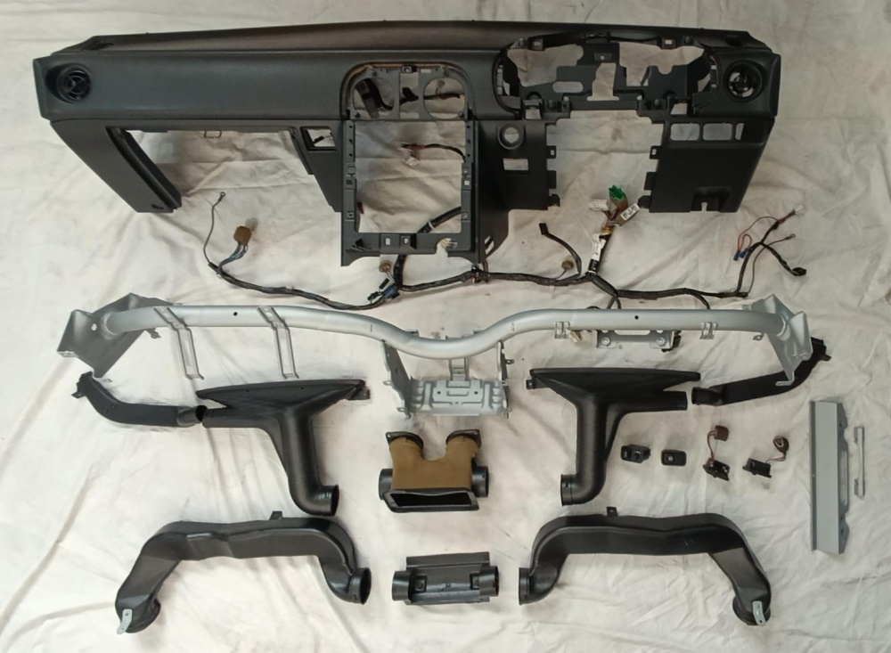

smontata pezzo a pezzo.....
[Immagine: 4.jpg]

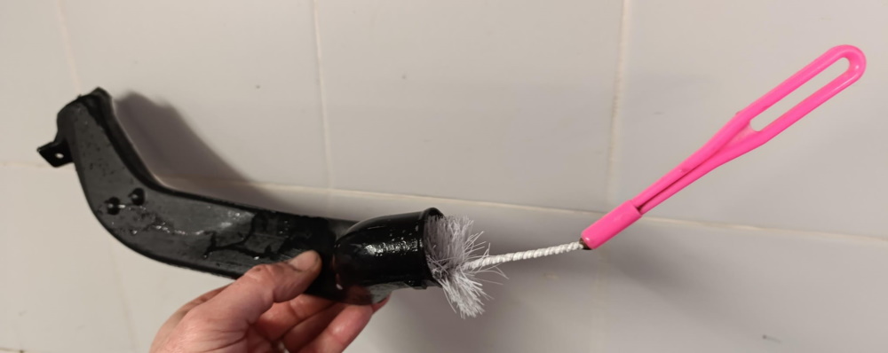

anche tutti i condotti di aerazione son stati puliti... non avete idea di cosa esce da lì, altro che igenizzatori spry  Icon_sick

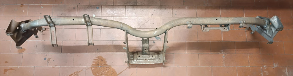

il telaietto in metallo da originale non ha alcun trattamento ed arruginisce per conto suo...
tanto vale smontarlo e sistemarlo  Shy

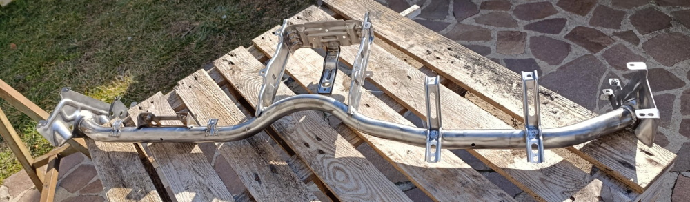

[Immagine: 7.jpg]
[Immagine: 8.jpg]
parte del puzzle pronto per essere riassemblato...

(15-01-2025, 10:52)HPDxxx Ha scritto: continuano a spuntare vecchi residui di impianti audio AF... ecco un fantastico filtro Afro
la macchina è stata in USA per caso ?
Altec Lansing era un marchio americano  di ottimo livello per il Car Audio, probabilmente aveva un impianto di pregio  (ai tempi era un must avere un "impianto che è costato dei milioni  e me ne vanto " cit ):

(15-01-2025, 12:15)MattMPS Ha scritto: la macchina è stata in USA per caso ?
non che io sappia...
da quello che ho ricostruito è stata fino al 2008 in giappone, poi UK fino al 2018 e infine Italia.  Smile
penso anche io che qualche vecchio proprietario fosse appassionato di car audio, già solo i cavi di segnali che hanno portato ai filtri e agli speaker si vede che son di buona qualità.
vabbè poco male, io son indeciso se rimettere la radio o tappare il buco e via  Smile
ma nel frattempo almeno ho ripristinato connettori e cablaggi, così in caso dovessi installarla, mi basterà un adattatore ISO specifico per NA.

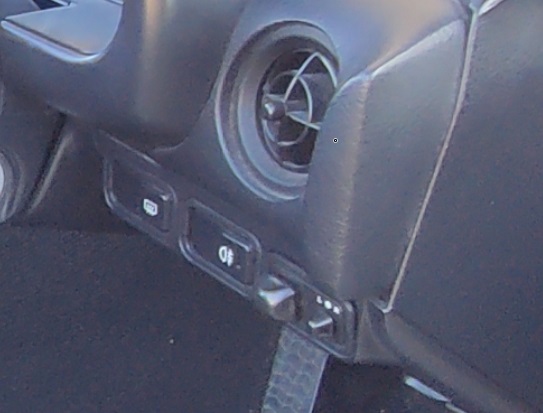

parliamo dei pulsanti in plancia, accanto al volante (nel mio caso a destra).
ho tre slot:
1) regolazione specchietti elettrici - con il suo connettore originale tutto ok...
2) interruttore retronebbia con led (non originale, ma in JAP uscivano senza retronebbia) - niente connettore ma comunque cablato correttamente

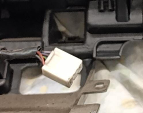

3) interruttore sbrinatore lunotto posteriore - quest'ultimo risulta scollegato e l'unico connettore che mi avanza dietro la plancia è diverso.
ora la domanda è: in origine, che pulsanti dovrebbero esserci? e soprattuttamente (cit. Cetto La Qualunque) cosa andrebbe collegato al connettore bianco che mi avanza?
