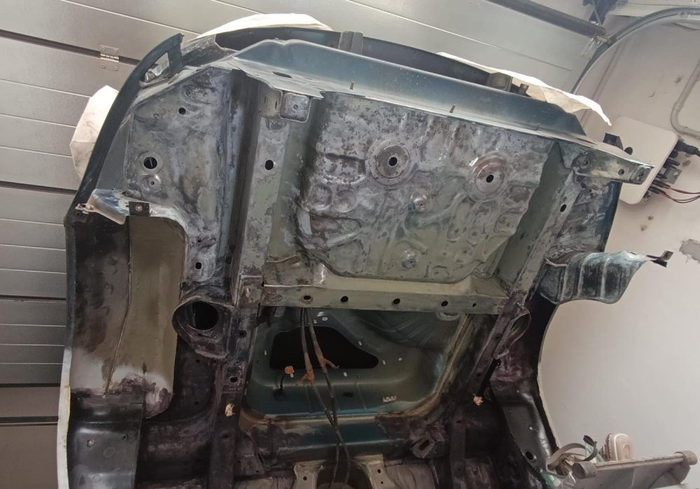

son quindi passato ad una lunga pulizia del retrotreno....
tutte le parti bituminose le avevo già rimosse, adesso devo pulire tutto BENE per i prossimi passaggi.

fino all'altezza del vano serbatoio direi che ci sono....
[Immagine: Senza-dfssdfsdf.jpg]

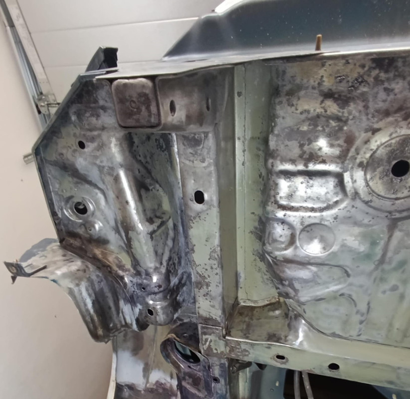

dopo aver dato sfogo al Koala che c'è in me e dopo aver utilizzato una tonnellata di consumabili di ogni tipo...  Blush
[Immagine: 2.jpg]
[Immagine: 3.jpg]
[Immagine: 4.jpg]
[Immagine: 5.jpg]

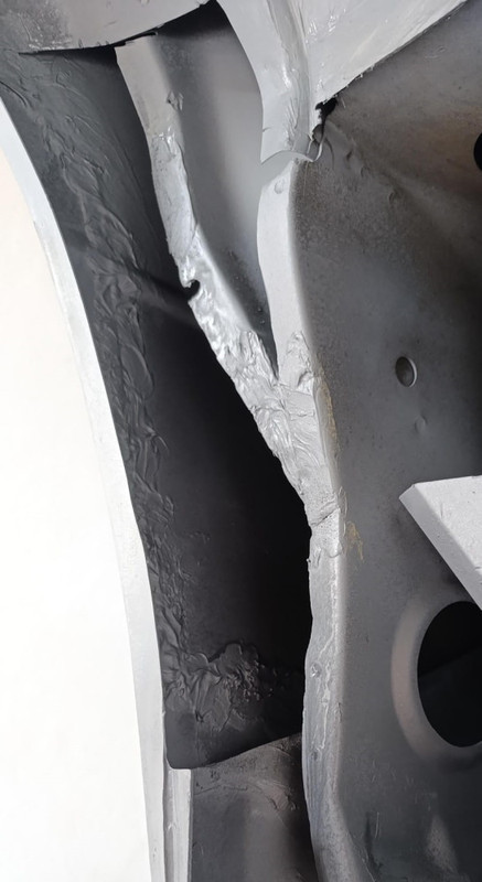

Dopo aver grattato, spazzolato e tolto ogni residuo di mastice vecchio, ho dato una passata totale con convertitore Ferox.
[Immagine: 6.jpg]
Lasciato agire ed asciugare +12h questo è il risultato..

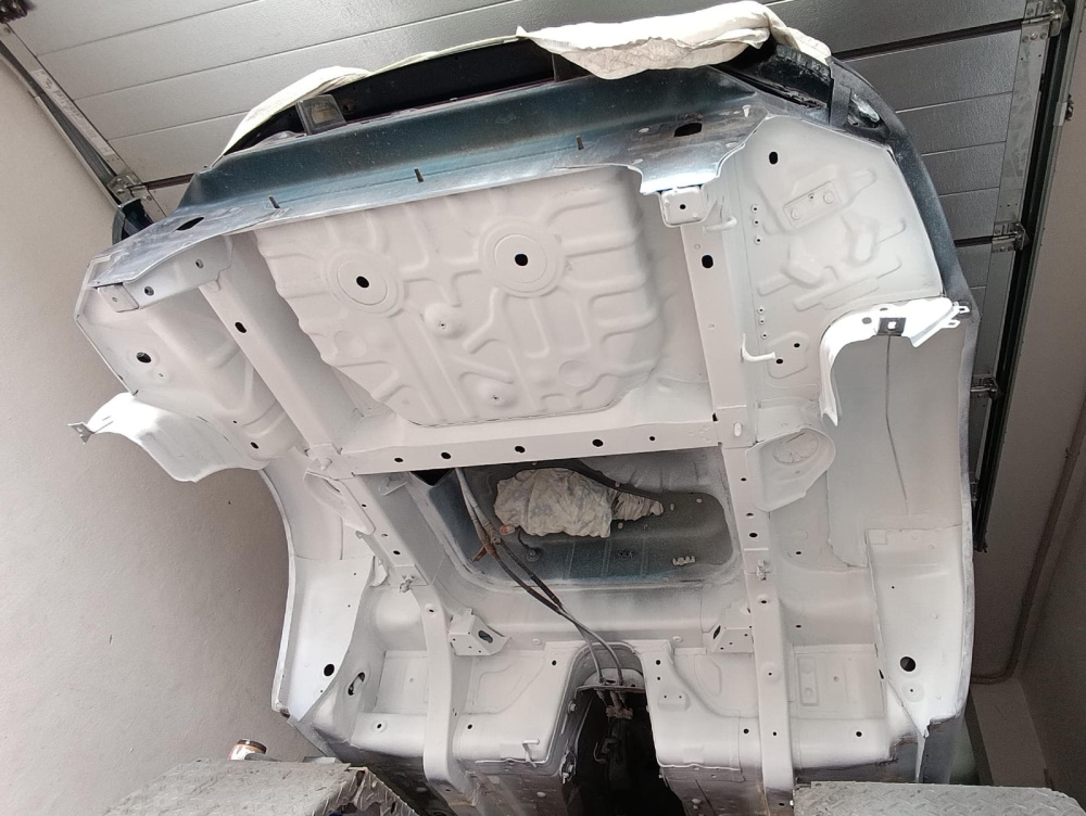

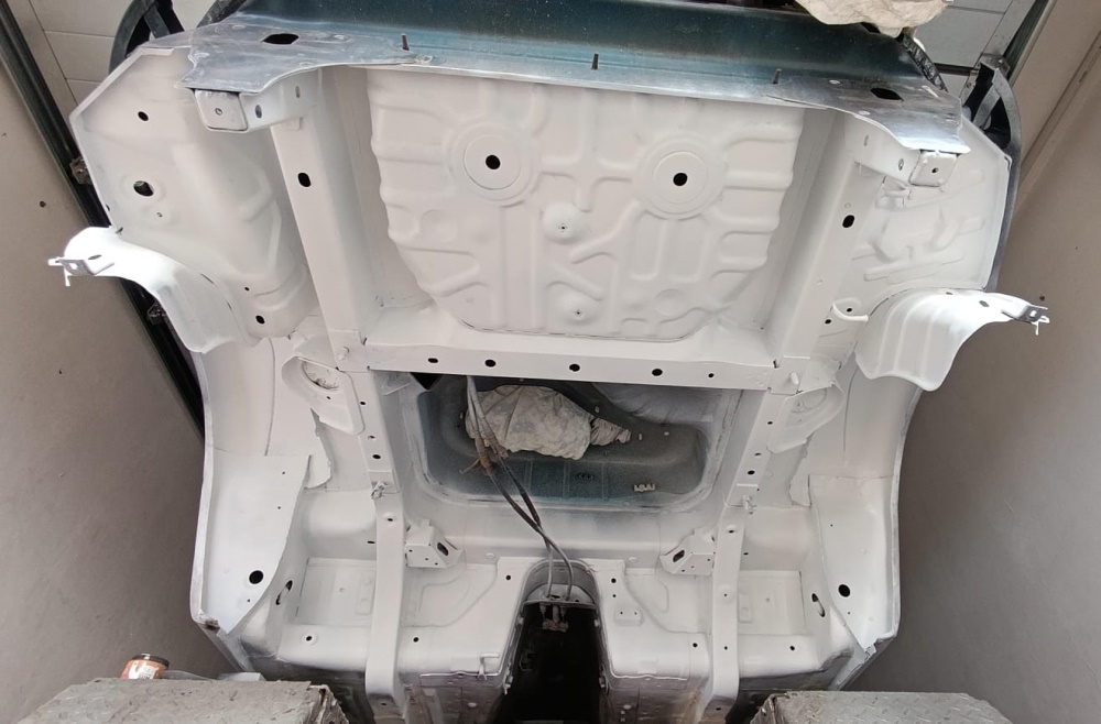

A questo punto son passato al fondo su tutta la superficie..
[Immagine: 10.jpg]
[Immagine: 11.jpg]
[Immagine: 12.jpg] [Immagine: 13.jpg]
[Immagine: 14.jpg.]

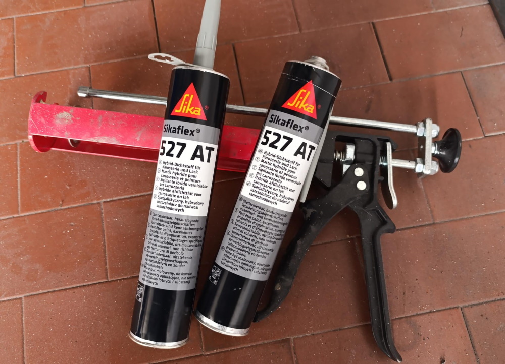

E per finire, risigillate tutte le giunzioni dei lamierati con Sika 527AT Duel
