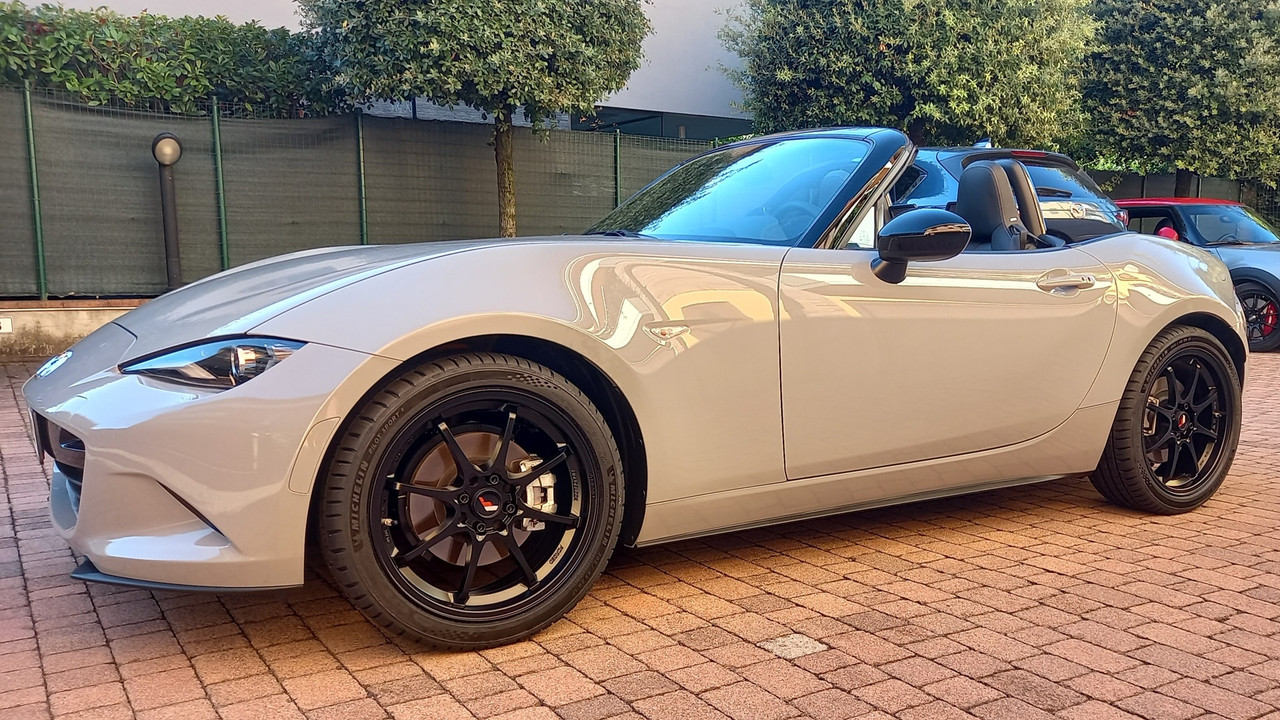

Dopo lunghe ricerche per trovare un cerchio leggero ho optato per Japan Racing JR5 7x17 ET 38 versione leggera con solo 8 razze.
Sembrano essere fatti apposta per MX-5. Hanno una portata non elevata ( 500 kg ma per MX5 ND che pesa 1.070 kg è più che adeguata ). Inoltre il disegno a 8 razze si abbina bene ai 4 fori centraggio e richiamo un pò i cerchi JDM old style.
Peso riscontrato su bilancia digitale 6,4 kg incluso coprimozzo . Gli originali modello 2024 dovrebbero essere sui 8,7 kg. I BBS originali per versione Homura sono sui 7,5 kg . Ritengo sia un risparmio di peso interessante.
Allargamento carreggiata non è esagerato ( 7+7 =14 mm ) . Ho ordinato serie sensori TPMS originali e treno di gomme Michelin Pilot sport 5 205/45 R17. Installazione programmata settimana prossima.
Al momento fatta prova correttezza kit montaggio ... tutto ok . N.B. il kit prevede anello di centraggio e serie di dadi cilindrici con esagono interno ( forniscono inserto adattatore per poterli avvitare con normale bussola da 24.
Anche prezzo mi sembra accettabile:  775 €
[Immagine: 20240906-150313.jpg]
Come mai hai ordinato i sensori TPMS? Il gommista li sposta da un cerchio all'altro senza problemi. O intendi tenere entrambi i treni?
Voglio fare due treni di cerchi . Quando faccio un viaggio (come quello fatto a fine agosto di 3.700 km in Francia ) monto cerchi e gomme di primo equipaggiamento. Quando la uso tutti i giorni su strade e passi montani conosciuti ( dove conosco ogni buca ) vorrei usare JR5 con Michelin.

[Immagine: 20240909-173624.jpg]
[Immagine: 20240909-173641.jpg]
[Immagine: 20240909-181319.jpg]
[Immagine: 20240909-181332.jpg]

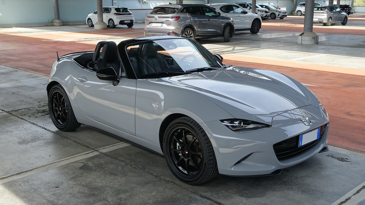

Montate oggi...
alcune foto "al volo".
Ho fatto un giretto solo per far connettere sensori TPMS alla centralina . Il manuale dice di tenere spenta auto dopo sostituzione cerchi con nuovi sensori per 19 minuti e poi fare un giro di circa 15 minuti. Così fatto e si sono collegati.

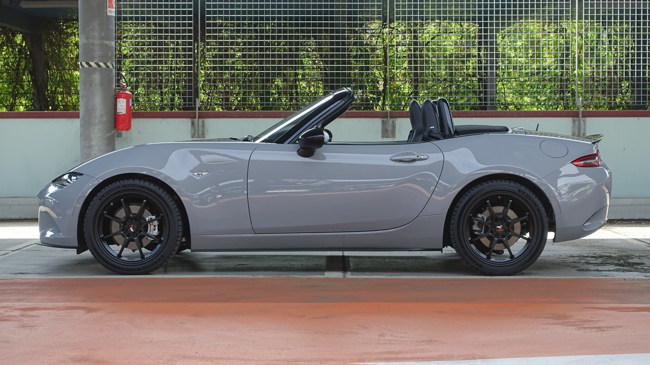

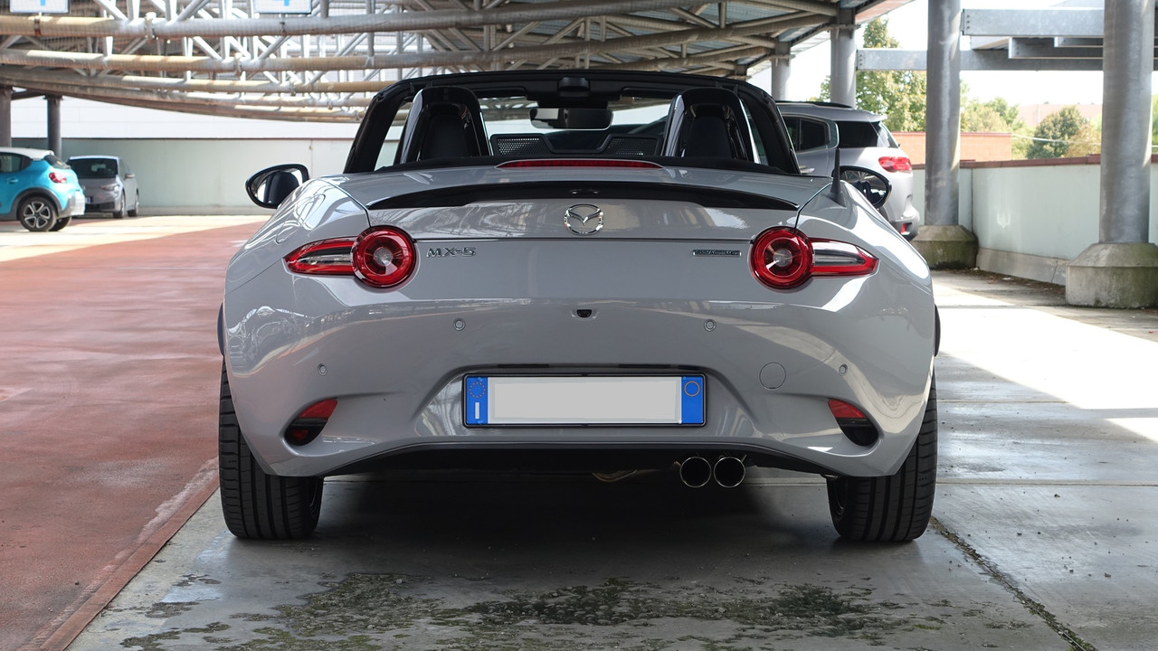

Sono finalmente riuscito a fare un giro in collina. Guidandola auto è più incollata alla strada . Ma credo sia imputabile ai michelin pilot sport 5 che meritano la fama che anno .  Da vedere sembrano anche più larghi delle gomme di primo equipaggiamento ( ho allegato una foto posteriore per rendere idea )
I cerchi leggeri migliorano sicuramente accelerazione e decelerazione dell'auto ( masse in rotazioni minori ) ma in pratica non  riesci ad accorgetene alla guida . Io li ho istallati perché i cerchi originali non mi esaltavano e cercavo un stile "old JDM ". Per principio non monto cerchi più pesanti degli originali e questi JR5 versione leggera hanno soddisfatto quello che cercavo ad un prezzo giusto ( 775 € ).  Le Advanti Storm S1 pesano 0,4 kg in meno ma costano 1270 € . I BBS versione Homura costano come ricambio 1.000 € a cerchio .
