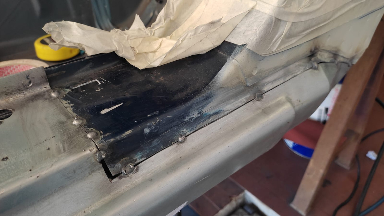

riprendo in mano da qui... non mi fido e voglio vedere dentro com'è..
[Immagine: 5.jpg]
per fortuna nulla di grave, la ruggine era esterna a causa dell'accoppiamento con la minigonna.
ho comunque ripulito tutto, fondo e zinco spray prima di richiudere.

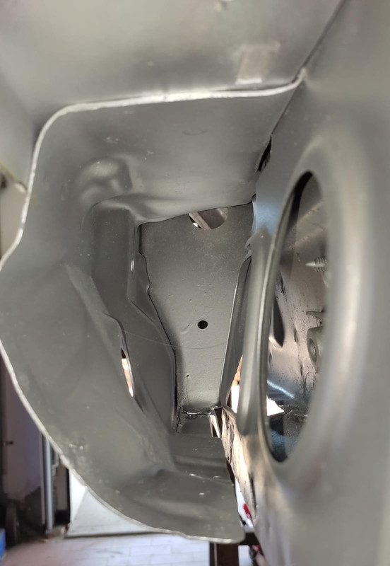

anche l'interno dello scatolato verso il posteriore era in ottime condizioni, ma l'ho comunque spazzolato e trattato come il resto.
[Immagine: 10.jpg]

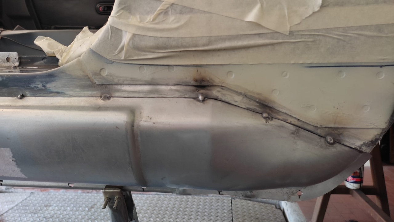

Proseguono senza sosta un infinità di tagli e smerigli..
[Immagine: 7.jpg]
[Immagine: 8.jpg]
[Immagine: 1.jpg]
fortunatamente la sezione della minigonna originale corrisponde piuttosto bene con quella nuova.

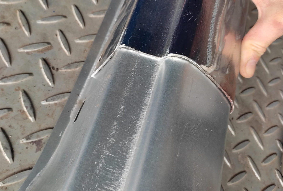

[Immagine: 3.jpg]

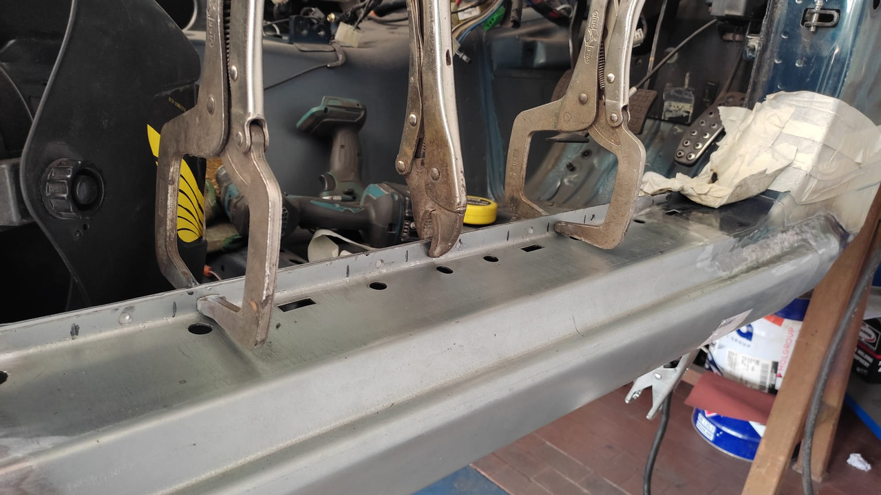

e finalmente ci siamo.... brancardo nuovo pronto pronto da saldare, corrisponde tutto...
[Immagine: 11.jpg]
ultima passata generale con zinco spry prima di richiudere tutto...
[Immagine: 9.jpg]
prima punto tutto il lamierato per esser sicuro che spigoli e pieghe corrispondono nel modo più preciso possibile.

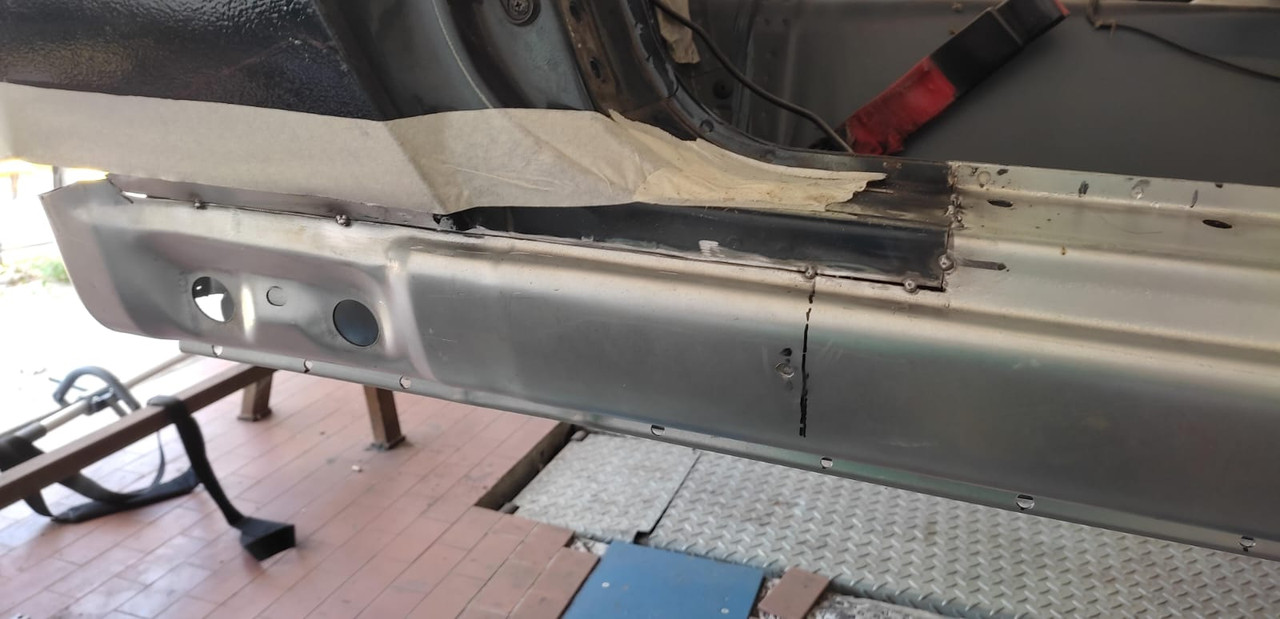

[Immagine: 12.jpg]
[Immagine: 13.jpg]
[Immagine: 14.jpg]
dovremmo esserci, non resta che saldare tutto...
[Immagine: 15.jpg]
[Immagine: 16.jpg]

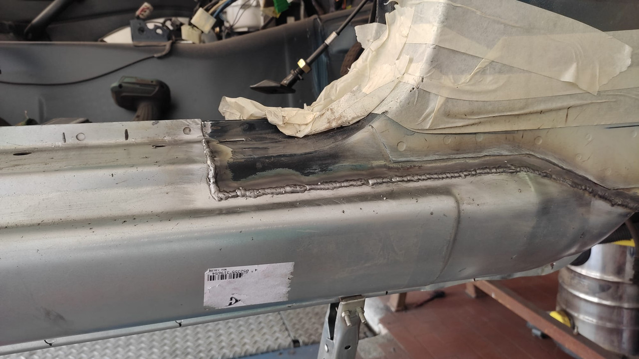

poi tutte le puntature su battitacco...
[Immagine: 17.jpg]
poi si smeriglia tutto per ripristinare i piani....
posso dire che sono soddisfatto? Jumprope Jumprope Jumprope Jumprope Jumprope

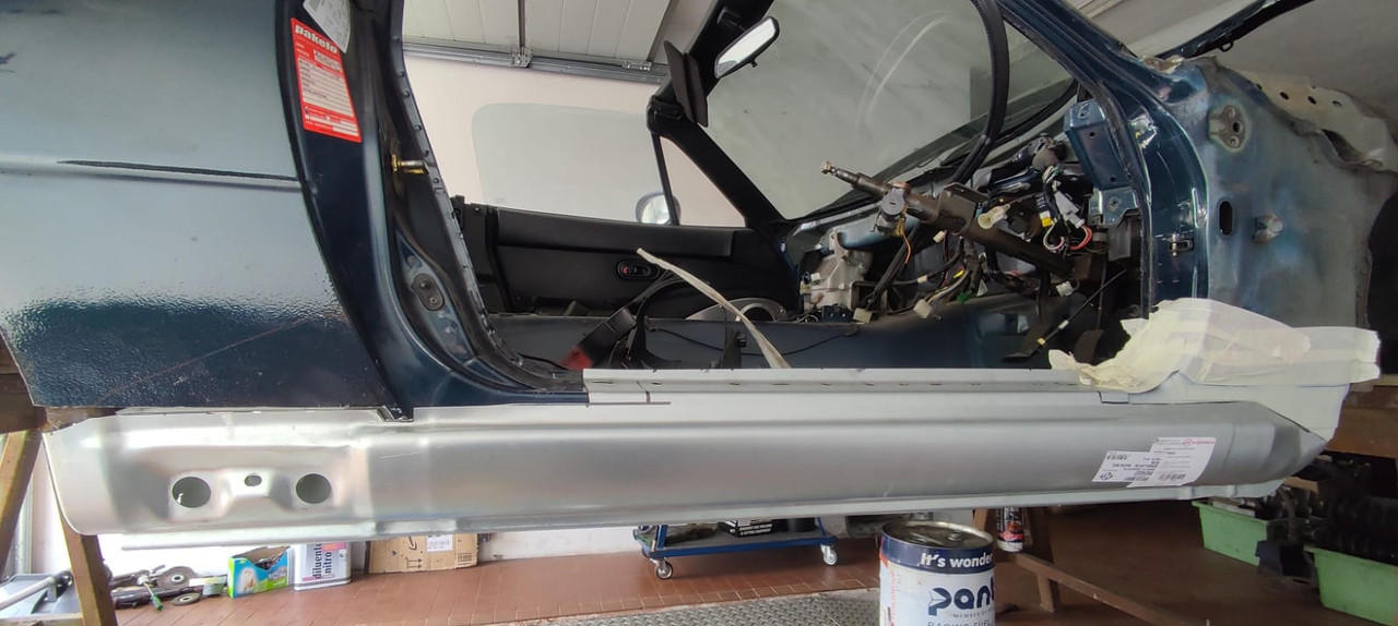

anche la parte inferiore è stata puntata...
Questo lato è completato! Bart
Dovrò ripetere tutto dall'altra parte, ma direi che questa esperienza è stata molto utile.
