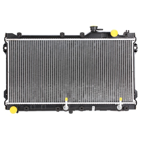

devo ordinare alcuni ricambi... e già che ci sono vorrei prendere il radiatore nuovo.
quello in alluminio aftermarket nuovo che avevo preso insieme all'auto l'ho venduto (era per NB in realtà)...
guardando i cataloghi ricambio sono tutti simili con spessore 16mm della massa radiante.
ho trovato questo produttore, che ne fa uno con massa radiante da 26mm che male non fa, unica cosa nella parte bassa ha due tubi extra, che se non ho capito male si usano sulle versioni con cambio automatico.
Pensavo di prendere questo e tappare i due due fori in questione, che ne pensate?

sinceramente quei 2 tubi tappati della versione automatica li trovo intollerabili, soprattutto in un restauro come il tuo
(03-07-2024, 12:41)nic65 Ha scritto: sinceramente quei 2 tubi tappati della versione automatica li trovo intollerabili, soprattutto in un restauro come il tuo
presumo che la culatta sia filettata, pensavo in caso di rimuovere i raccordi e metterci due tappi.  Smile
Se compatibile con la pressione del circuito olio motore potrebbe essere una buona idea usarlo per quello
Anche se credo abbiano pressioni totalmente diverse

Per il radiatore prendilo di marca perché quelli economici durano da Natale a santo Stefano e ti lasciano a piedi. A parte che ormai trovi i radiatori Behr made in china al posto di made in Germany che pesano la metà di quelli vecchi...(E non è un complimento).
L'originale è prodotto dalla Calsonic, ma dubito si trovi come ricambio O.E..
Per il raffreddamento basta anche il radiatore standard se tutto funziona correttamente, casomai in montagna potresti avere problemi sulle temperature dell'olio, ma ovviamente ci vorrebbe un radiatore olio vero.
P.s. DIEDERICHS, KLOKKERHOLM, VAN WEZEL, inscatolano prodotti fatti da altri, esattamente come l'italiana Rhiag o Japanparts, per cui sapere qual'è il meno peggio è sempre un terno al lotto.
