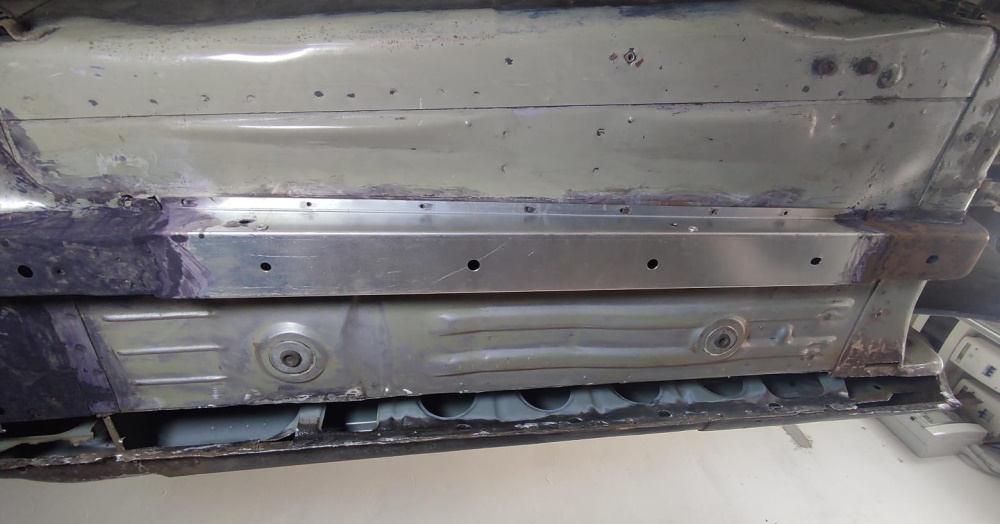

HPDxxx;716619 Ha scritto:lo stesso lavoro devo farlo anche dal lato destro, anche se in apparenza sembra messo meglio, voglio vedere dentro com'è la situazione.
[Immagine: 30.jpg]
a piccoli passi ma si procede...
ho finito di ripristinare anche la minigonna interna destra.
non era messa male come la sx, ma ho preferito comunque togliere tutto e rifarla per vedere comera dentro.
[Immagine: 34.jpg]
[Immagine: 36.jpg]
tolta bene tutta la ruggine e protetto come nei post precedenti...
[Immagine: 35.jpg]
[Immagine: 37.jpg]
richiuso tutto con una nuova lamiera...
le lamiere delle minigonne interne le ho realizzate in piegatrice con una doppia piega a circa 90° sia interna che esterna..
[Immagine: 41.jpg]
ho finito anche di sostutire il secondo frame rail a sinistra... e saldati in via definitiva entrambi al pianale.
Oltre alla saldatura a punti con i classici fori, ho aggiunto anche dei cordoncini laterali.
[Immagine: 40.jpg]
ho dato un pò di fondo sulle giunzioni così oggi sarà asciutto e potrò sigillare le lamiere col Sika.
[Immagine: 42.jpg]
i taglia e cuci sul fondo sono quasi terminati...

come riesci a trattare internamente le nuove lamiere?
(24-06-2024, 10:53)nic65 Ha scritto: come riesci a trattare internamente le nuove lamiere?
per quanto riguarda le lamiere nuove, sto usando fogli in DX51, quindi sono protette su entrambi i lati con zincatura.
chiaramente dove saldo rimuovo lo zinco, motivo per cui dopo la saldatura passo fondo spry prima di sigillare col mastice.
una volta completate tutte le riparazioni sulle lamiere, spruzzerò all'interno di tutti gli scatolati comprese le minigonne interne la cera protettiva Sikagard-6220
