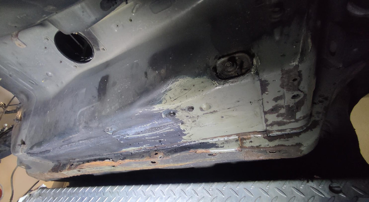

nel weekend la pulizia del fondo è proseguita...
[Immagine: 1.jpg]
[Immagine: 3.jpg]
[Immagine: 4.jpg]
[Immagine: 5.jpg]
[Immagine: 6.jpg]
[Immagine: 7.jpg]
in realtà sono andato un pò più avanti rispetto a queste foto, ma ero talmente ubriaco dai vapori dello sverniciatore che non ho fatto altri scatti... ne riparliamo domani.  Blush

Ottimo lavoro! Sicuramente non ti manca la pazienza :-)
mamma mia che lavorone!!!! però rende l'idea di cosa ci sia realmente sotto la scocca. Mi aspettavo un sottoscocca intonso se protetto, invece più di qualche segnetto di ruggine, anche se non passante, c'è. Sono curioso\ ho paura di vedere cosa troverei sotto la mia Big Grin
gran lavoro,ti invidio pazienza e tempo a disposizione,ho fatto un lavoro simile,ma era il periodo Covid,adesso non potrei piu' farlo...
purtroppo l'antirombo protegge, ma nasconde anche molto bene i problemi, per questo non mi sono fidato e ho preferito pulire tutto.
appena finisco i parafanghi posteriori vi faccio vedere come quello che sembra messo meglio sia in realtà il messo peggio una volta pulito.
comunque per ora è andata molto meglio di quanto potessi sperare.. ma ho già intravisto un paio di cose che sicuramente necessiteranno di un intervento più deciso. vi tengo aggiornati mano a mano che proseguo.
ovviamente tutto quello che faccio non è da prendere come esempio, non voglio fare scuola a nessuno... cerco solo di fare del mio meglio come hobbista. Smile
(12-03-2024, 11:34)HPDxxx Ha scritto: purtroppo l'antirombo protegge, ma nasconde anche molto bene i problemi, per questo non mi sono fidato e ho preferito pulire tutto.
no assolutamente, anzi personalmente lo trovo utilissimo perché mi rendo conto di cose che non avrei pensato, come appunto trovare ruggine sotto l'antirombo. Seguo interessato!
