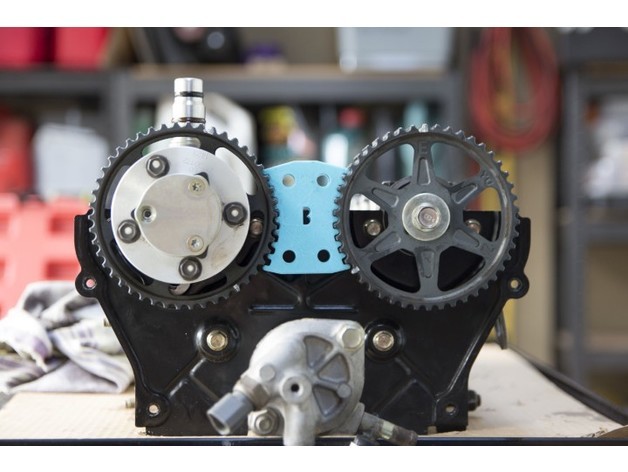

per bloccare le pulegge quando rimonterò la distribuzione, penso di usare questo attrezzino di cui ho scaricato il file .STL da stampare in 3D
se non ricordo male trovato qui sul forum in qualche thread  Tongue
[Immagine: Cam-Lock-Tool2a.jpg]
#66
(29-02-2024, 14:09)HPDxxx Ha scritto: per bloccare le pulegge quando rimonterò la distribuzione, penso di usare questo attrezzino di cui ho scaricato il file .STL da stampare in 3D
Nel mio thread, calcola è un po' difficile farlo entrare perché calza al mm tuttavia il suo lavoro lo svolge perfettamente Wink

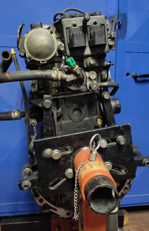

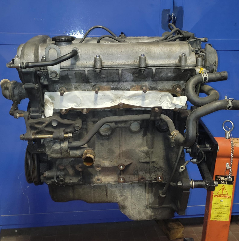

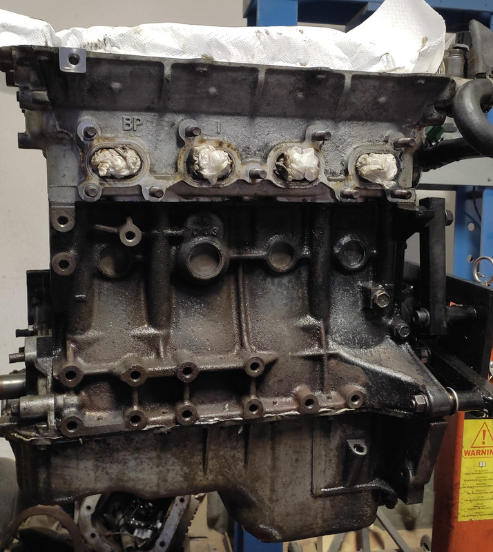

prosegue lo smontaggio degli accessori esterni al motore...
lato aspirazione..
[Immagine: 010.jpg]
nà lavada e nà sùgada....
[Immagine: 011.jpg]

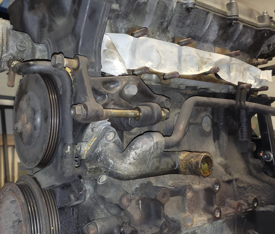

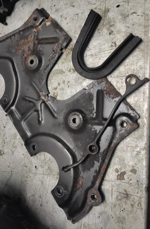

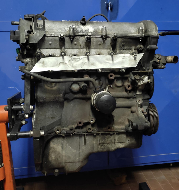

lato scaRRico...
[Immagine: 021.jpg]
[Immagine: 023.jpg]
piccolo trick... vediamo se lo scovate  Wink

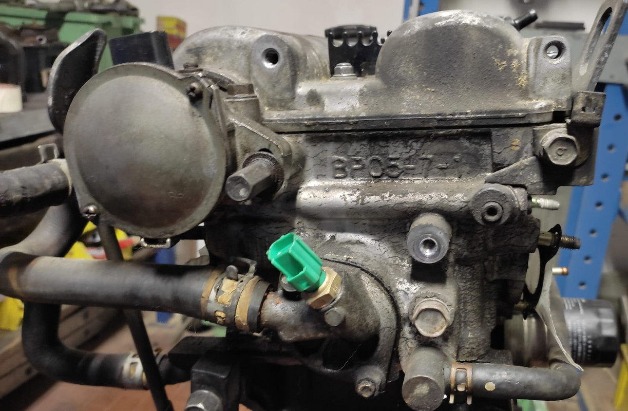

Sensore temperatura acqua nuovo, 5€ in più da spendere al bar! Blonde
[Immagine: 041.jpg]

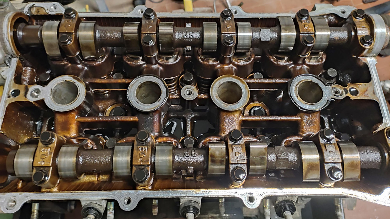

e poi la parte più succosa....  Heart Tongue
[Immagine: 030.jpg]
sembra molto in ordine...
sia in termini di manutenzione ordinaria (no pepite di carbone attaccate come cozze) che di usura camme.

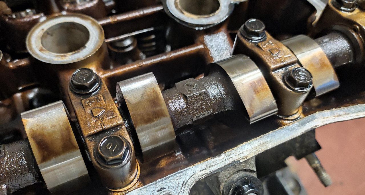

[Immagine: 031.jpg]

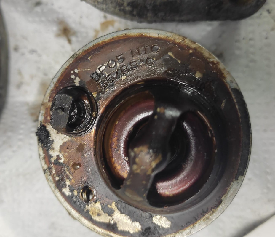

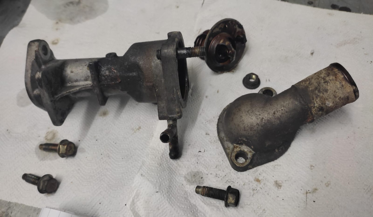

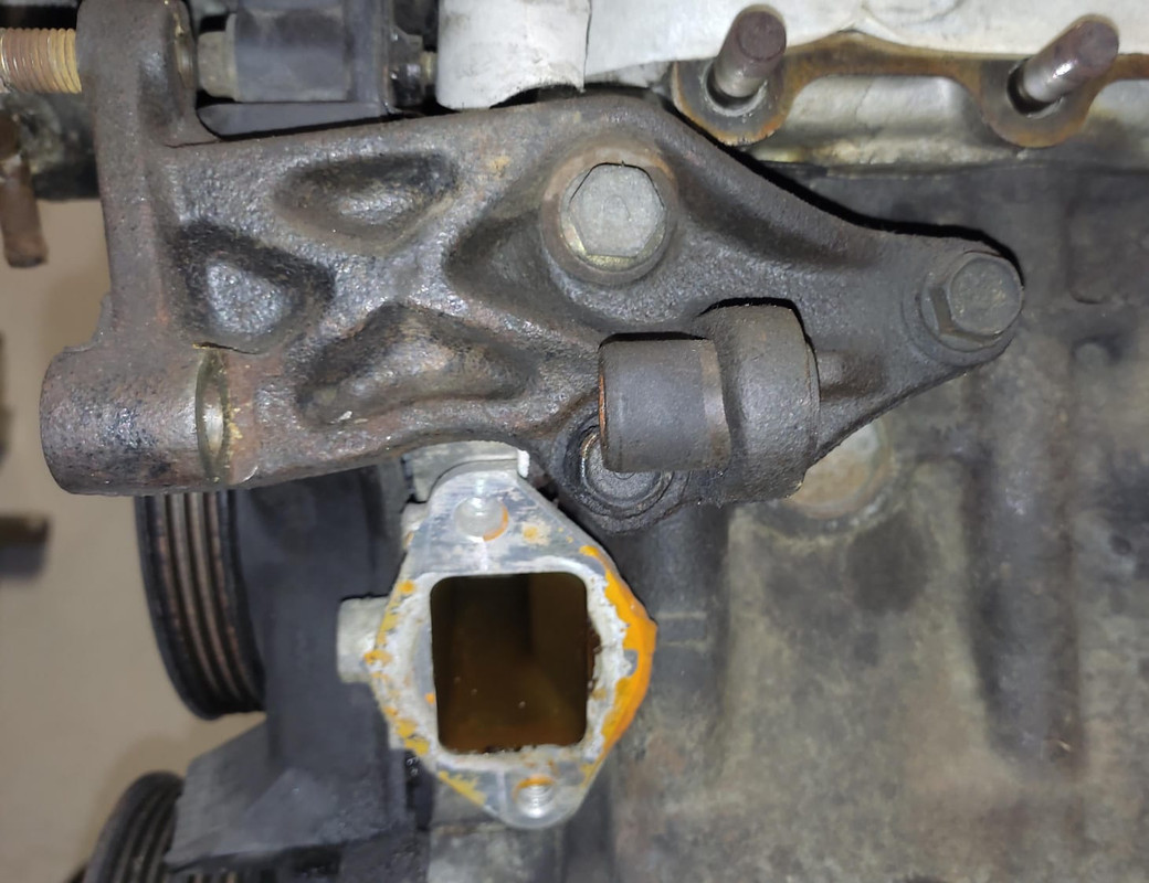

il termostato era ancora l'originale Eek  e sappiamo che apre a 88° C Cool
[Immagine: 044.jpg]

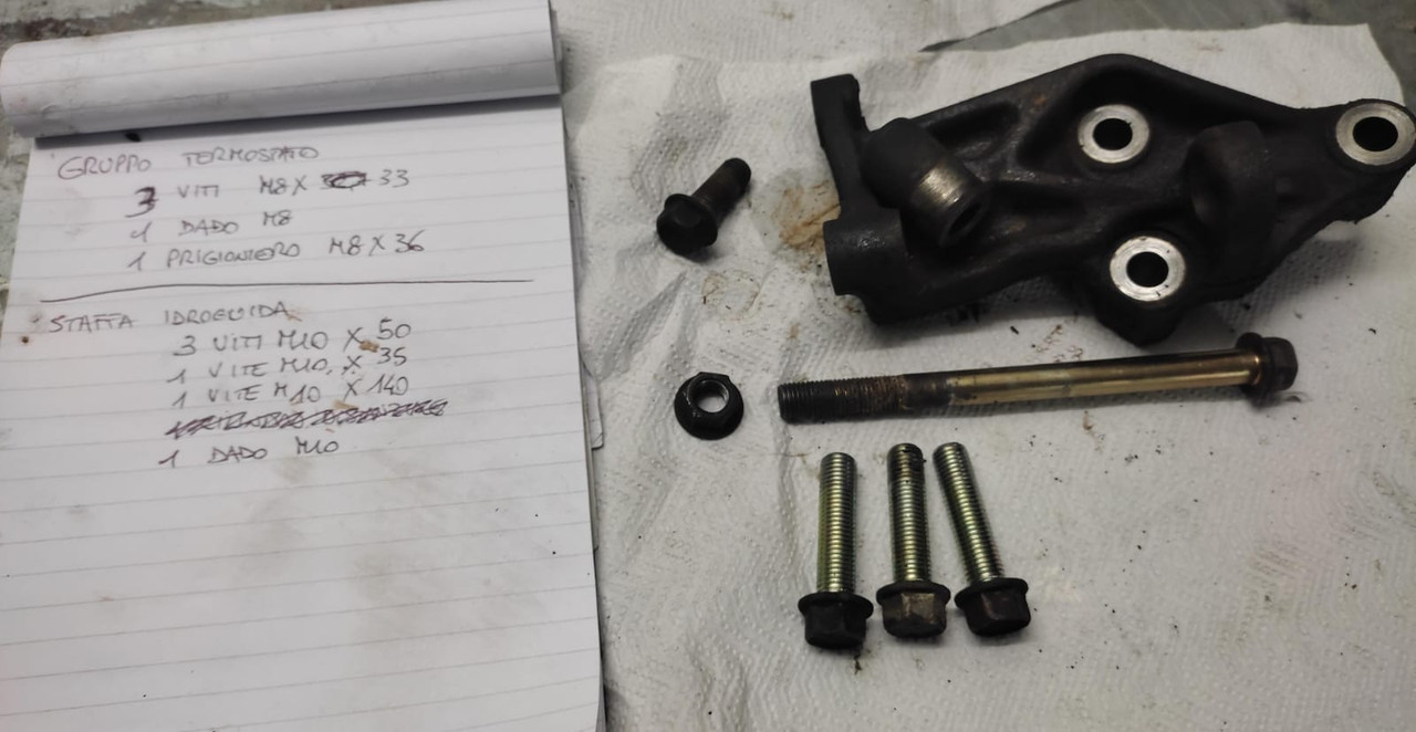

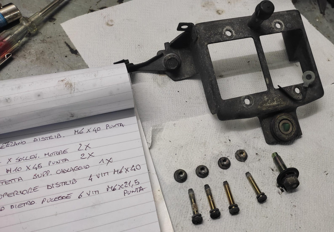

prosegue l'estenuante classificazione di tutto...
non vi annoio con mille foto, ma sto facendo così con tutto.. Bored
gruppo porta termostato..
[Immagine: 043.jpg]
staffaggio pompa servo
[Immagine: 045.jpg]
staffaggio bobine candele
[Immagine: 046.jpg]
