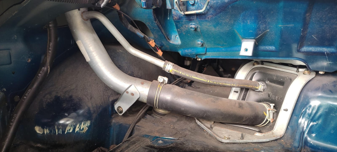

si parte dal baule e dall'abitacolo, per arrivare a scollegare le tubazioni di carico e alimentazione.
[Immagine: 0.jpg]

siano lodati i Giapponesi di Mazda Blue tappo di scarico benzina e tappo scarico olio differenziale! Eek :love:
sono LUSSI ai quali non sono abituato... :cheese:
[Immagine: 3.jpg]
