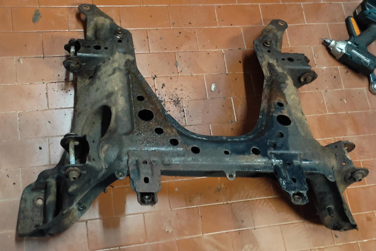

Finalmente anche la culla anteriore è libera e pronto per un bel lavaggio ad alta pressione.
Gli strati di sugna hanno preservato qualche centimetro quadrato di vernice Rock
[Immagine: 3.jpg]

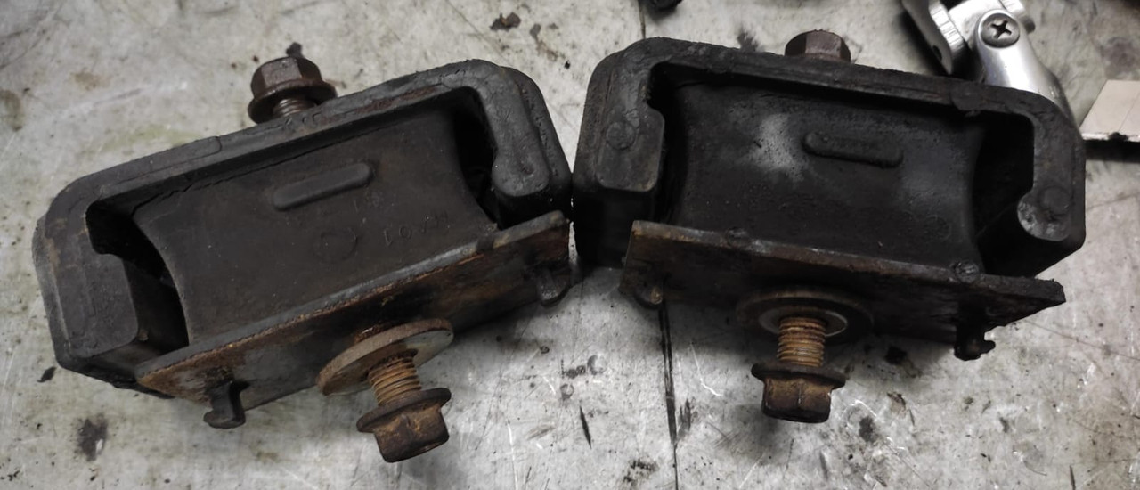

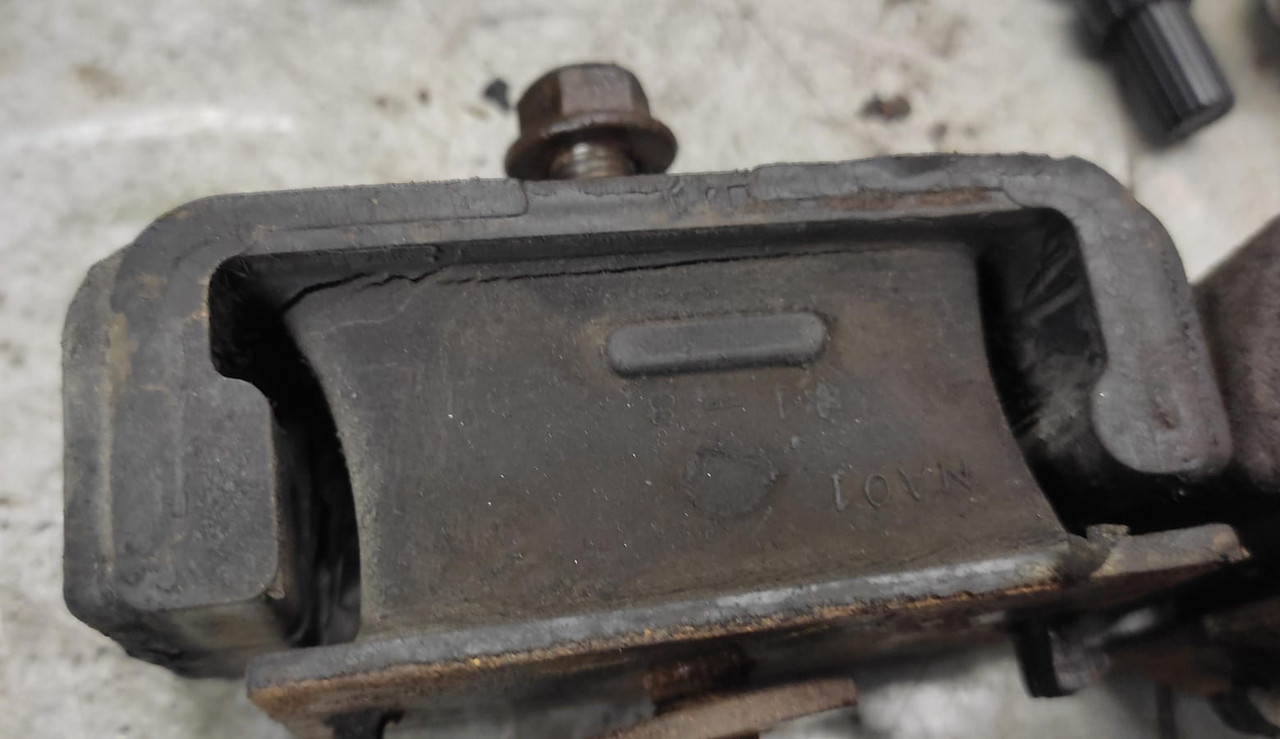

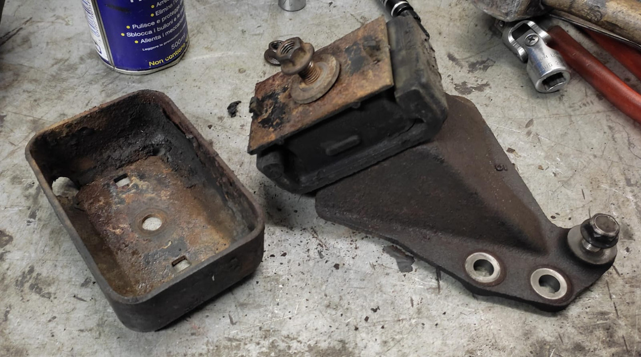

i supporti motore ormai logori...
[Immagine: 4.jpg]

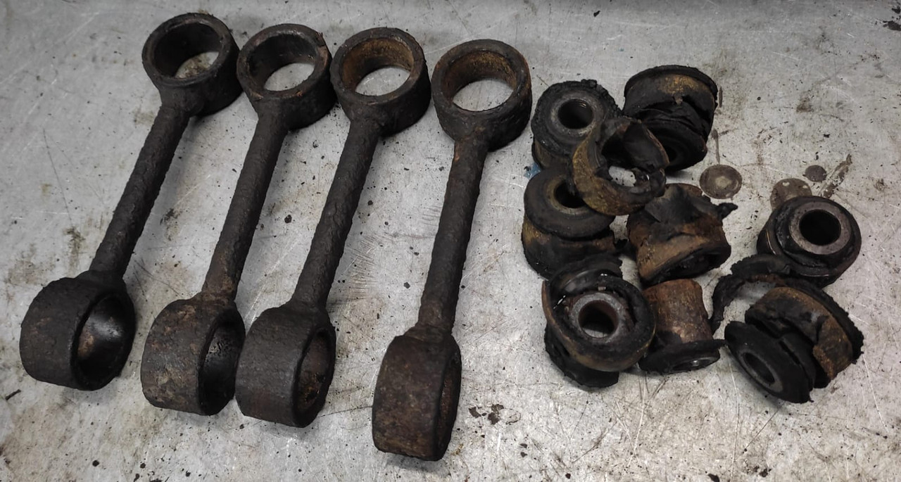

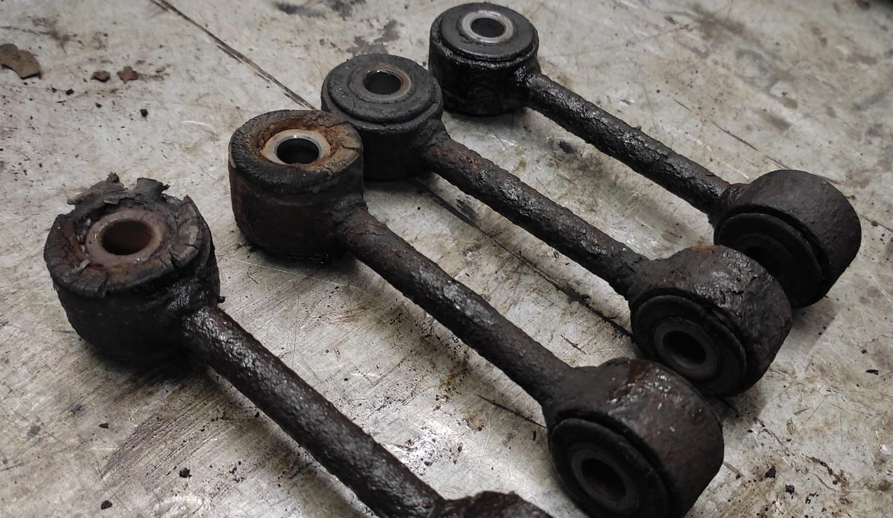

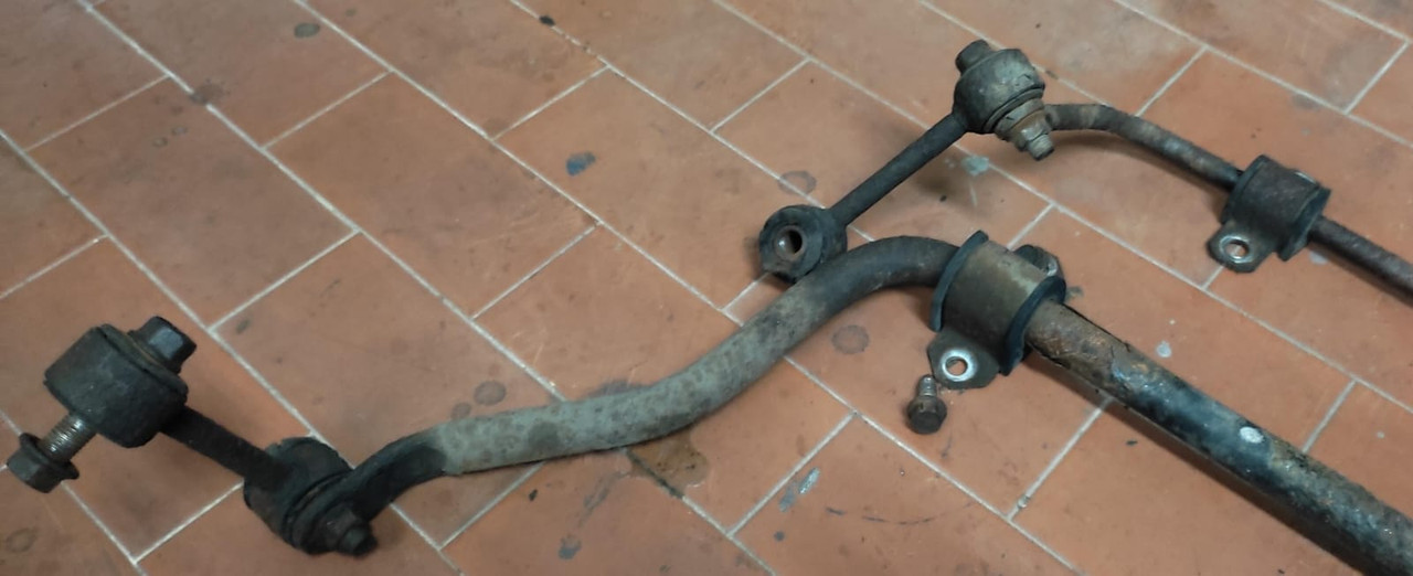

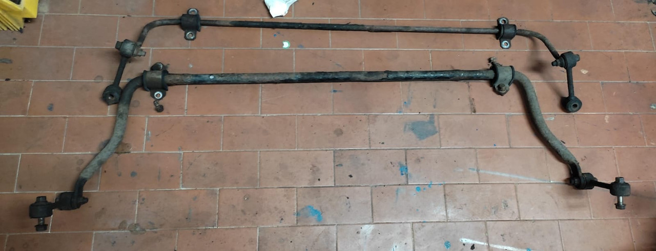

si prosegue con pressa e cannello a togliere tutti i vecchi bushing e parti in gomma.
ora è il torno delle antirollio anteriore e posteriore, con relativi rinvii e cavallotti di montaggio.

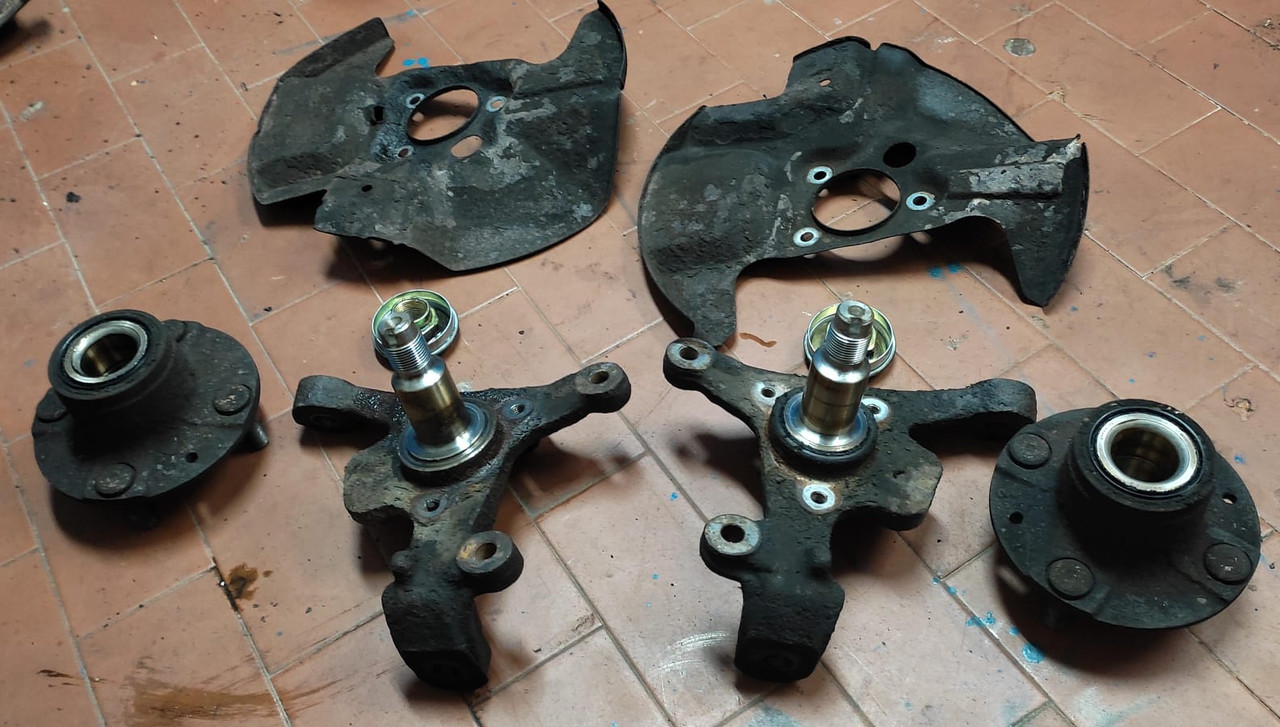

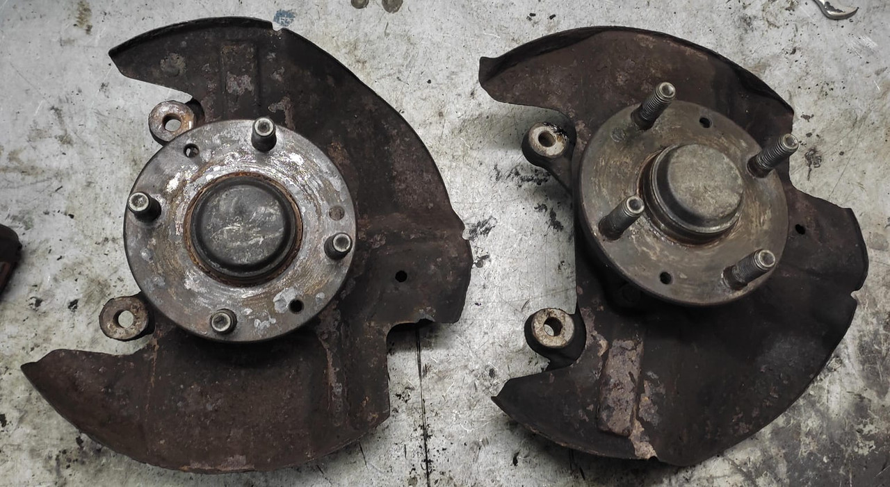

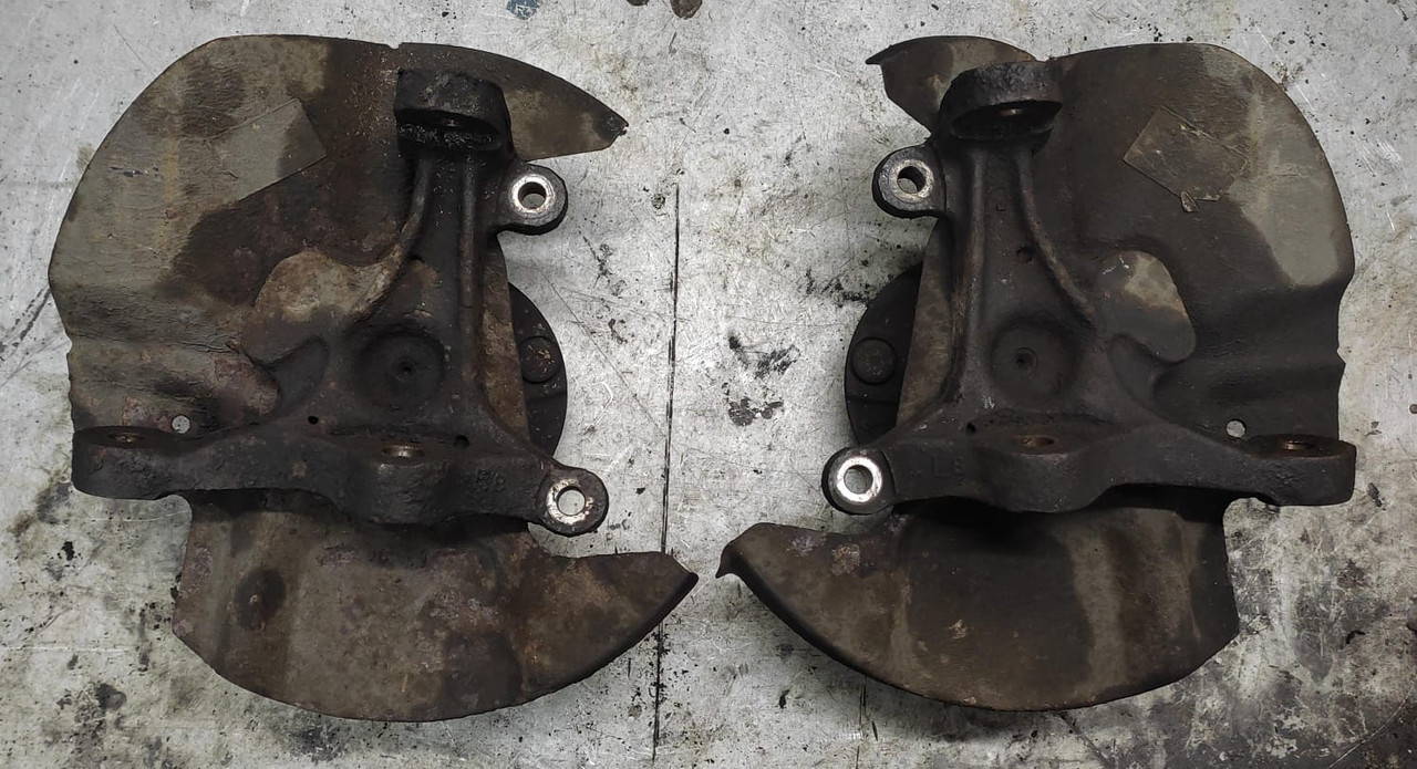

fuselli, mozzi, cuscinetti e parasassi anteriori... anche qui tutto liscio come l'olio. Dance
i cuscinetti sono ancora originali dell'epoca e girano senza mezzo rumore. verranno cambiati per compassione...

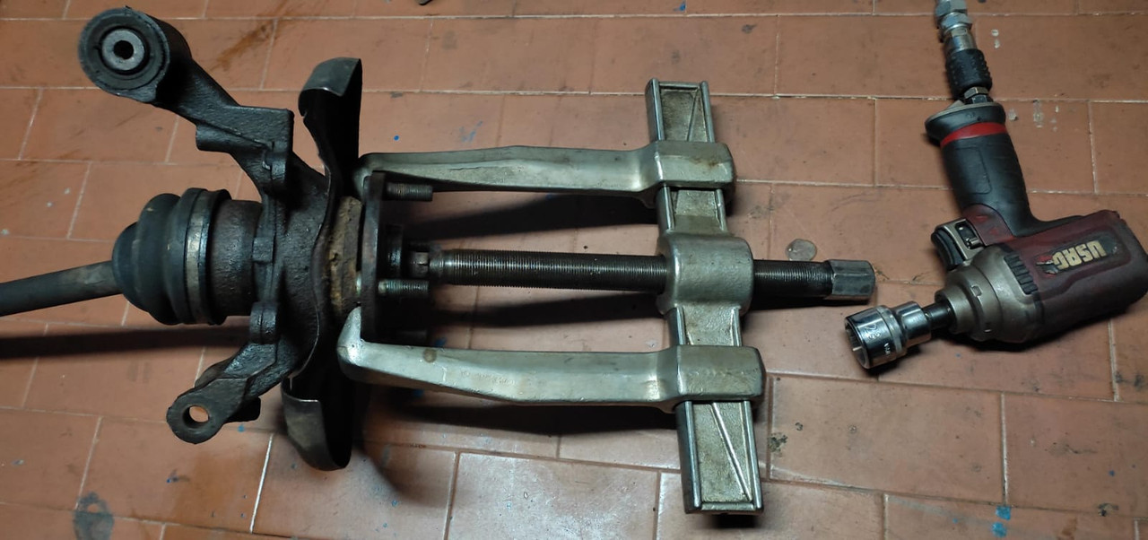

e finalmente arriviamo al primo problema riscontrato fin ora.
IL MALEDETTO MILLERIGHE ESTERNO DEL SEMIASSE! Censored
inchiodato come non mai, ho già provato con la pressa da 20TON, scaldando, con l'estrattore ecc... niente!  Angry
per ora lo lascio da parte a rifletterei sui SUOI errori, vediamo se la capisce.. Chainsaw
[Immagine: 14.jpg]

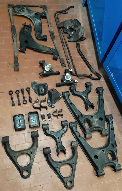

ci siamo quasi.....
mancano giusto mozzi e para sassi posteriori, poi va tutto a sabbiare.

#45
(23-02-2024, 10:44)HPDxxx Ha scritto: e finalmente arriviamo al primo problema riscontrato fin ora.
[Immagine: 14.jpg]
Ecco, stesso problema che ho avuto io (solo da un lato!)
Mi ha fatto perdere due mesi... Angry

(23-02-2024, 11:30)tHeo Ha scritto: Ecco, stesso problema che ho avuto io (solo da un lato!)
anche a me solo da un lato per fortuna...
vuoi farmi risparmiare qualche settimana di purgatorio? tu come ne sei venuto a capo?
non vorrei farmi prendere dalla forza bruta e poi mi ritrovo a cercare  su ebay fusello, mozzo e semiasse  Big Grin

(23-02-2024, 15:13)HPDxxx Ha scritto: anche a me solo da un lato per fortuna...
Purtroppo nel modo peggiore, ho tagliato semiasse e mozzo, e segando via un pezzettino alla volta col flessibile, ho ridotto il diametro di entrambi i lati fino a riuscire a spingere fuori tutto insieme...cuscinetto + millerighe + pezzo di flangia del semiasse Confused
Il mio vantaggio è che comunque dovevo sostituire i semiassi, solo che dai semiassi alla fine ho sostituito anche cuscinetti, mozzi e pure i parasassi montando i medium di una NB Cool
