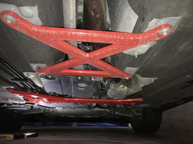

Ho ricevuto qualche barra di ferro, vediamo cosa farne, magari un mobiletto per il garage oppure...
[Immagine: d0dd2aac6695ab0952866161c26f7b99.jpg]
Volevo montare delle barre sotto scocca visto le recensioni positive unanimi e non avendole mai provate (su NC) così ho buttato un occhio in giro scoprendo che Mazdaspeed le aveva fatte per ND/124...
[Immagine: ad5ae35106718a1b857a93dff20ac10a.jpg]
Si esatto, a due spicci... però mi sono servite per capire cosa avevano studiato gli ingegneri...
[Immagine: 88367090ea0fa674daa8c03505bc9615.jpg]
Ho visto i punti di ancoraggio e sono partito con il bricolage...
[Immagine: 55550c38a0beb495aab383aff194ccd0.jpg]
[Immagine: 0249ae2f678128c8033a78073ebfdcc4.jpg]
[Immagine: d766c8da586f4aaffba51ede96fd0400.jpg]
[Immagine: 4c36f3ae39db962ba3ef0f2e0ec55892.jpg]
[Immagine: 9843c1ac26c17ab17e581b34589e6f85.jpg]
[Immagine: 68c6c0a32e22f681e8dc0d7806b07e8d.jpg]
Pepi sempre tre passi avanti.
Lavoro splendido!
Inviato dal mio Redmi 6 utilizzando Tapatalk
Io ho preso quelle della IL Motorsport che sostituiscono quelle originali e devo dire che ho sentito la differenza! Sinceramente queste che hai fatto tu, senza le altre, non so che utilità abbiano… perché quelle originali sono proprio dei lamierini e per di più con i fori asolati da un lato…
Quindi per me dovresti fare anche queste:
[Immagine: 83159919-C6-C1-48-B8-9822-49-A9-A58-C0-FCB.jpg]
Che poi ti dovrebbe diventare una roba del genere che in effetti va molto in voga in USA:
[Immagine: ND-Bracing4.jpg]
Se guardi bene il disegno di queste che ho riprodotto unisce più punti in senso longitudinale contrariamente alle altre che in genere sono in vendita...
E se devo copiare qualcuno gli ingegneri mazda sono tra i miei preferiti
