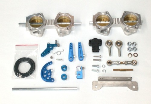

Ma se uno volesse seguire l'alternativa ai jenvey/fuji e compagnia
[Immagine: %24_57.JPG]
Mi attirerebbe l'idea che con 600 dollari, quindi 600 euro spediti avrei quasi tutto...
Nicola
Gilda
#78
Questo é un altro discorso, dai prezzi sui link mi sembrava una soluzione molto piú costosa... Per 600€ é ottimo!
