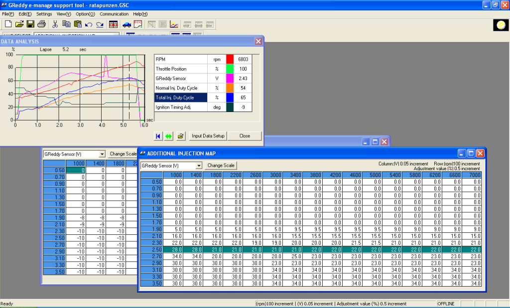

DNA54 Ha scritto:ho fatto una mappatina ieri notte tornando a casa: 10.5:1 in open loop oltre i 6000 giri e 11:1 prima
volvo andarmene a letto perché ero stanco, ma non ho mai superato il 43% di duty cycle!
c'è ancora un margine pazzesco! Prossimo passo prima di alzare la pressione: ulteriore mappata di fino e O2 clamp con lettura digitale dal map
devo anche mettere un bypass dell'afm (ovviamente automatico) che si attivi quando vado a gpl, perché come immaginavo ora è molto magra, nonostante abbia aumentato al massimo i tempi di apertura degli iniettori gas
[Immagine: i-lied_zps606003f6.png]
[Immagine: Immagine2_zpsa5a98b3b.png]
(tasto destro ==> visualizza immagine)
e ora ho mappato per i 12.5:1 Thumbup

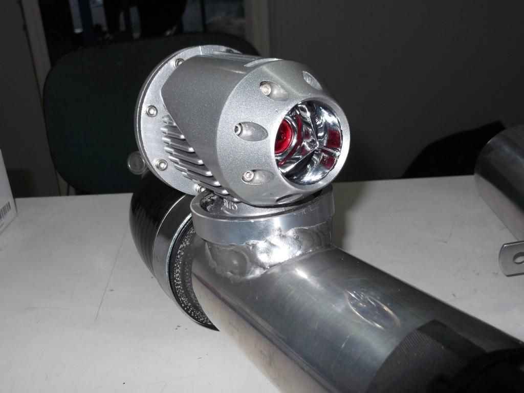

è arrivata la pop off e l'oil catch tank, domani si montano e si alza la pressione a 0.7
[Immagine: DSCF3150_zps176bfbb6.jpg]
