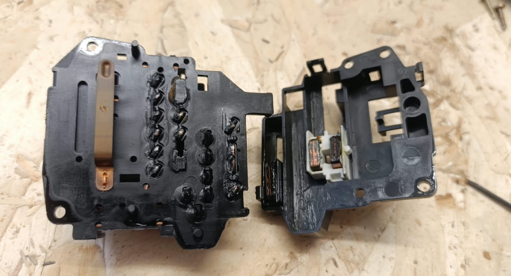

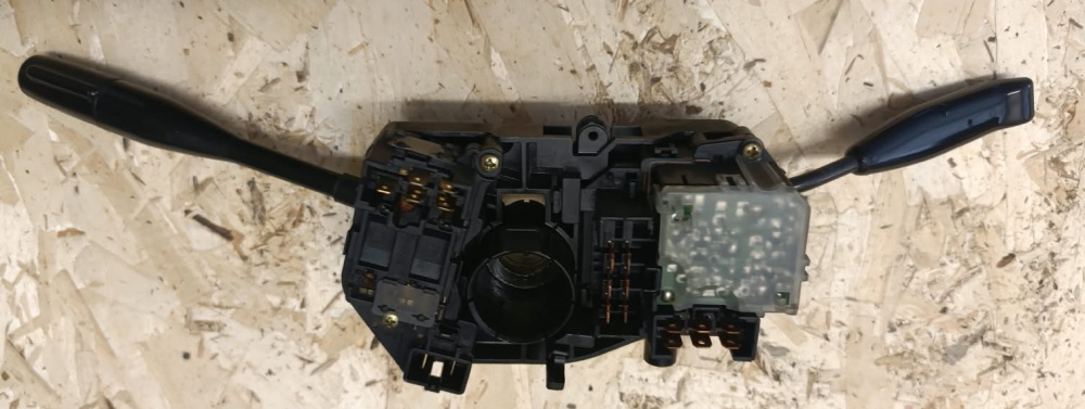

iniziato le prove per risolvere i problemini riscontrati..
smontato devioluci e inizio a smontare per vedere com'è la situazione al suo interno.. :book6:
[Immagine: 1.jpg]

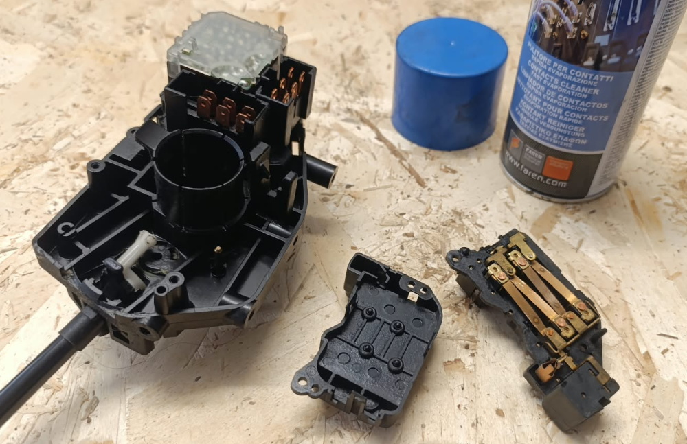

come potevo immaginare i contatti sono piuttosto sporchi, ed il grasso originale è ormai una pasta nera secca.
[Immagine: 2.jpg]
[Immagine: 3.jpg]

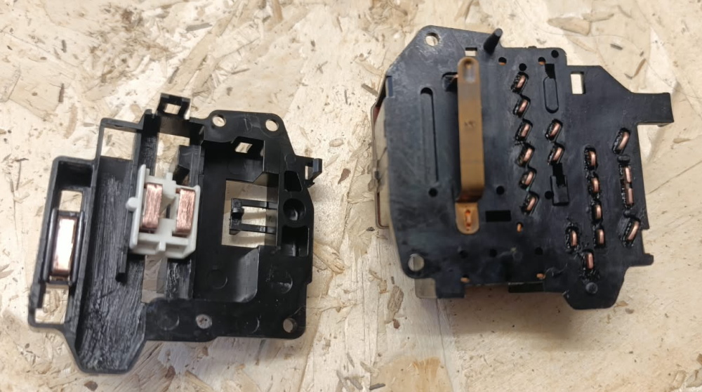

ripulisco tutto accuratamente, grattatina tattica ai pin di contatto.. e si rimonta in auto..
[Immagine: 4.jpg]
i tergicristalli sono resuscitati e funzionano alla perfezione Angel
mentre per i popup continuano ad andare quando ne hanno voglia Fart

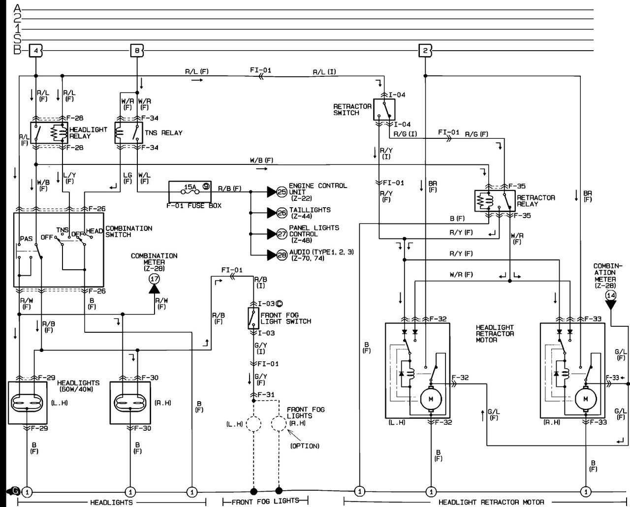

considerando che i cablaggi e le masse li ho smontati e controllati in fase di rimontaggio dell'auto.... e che il pulsante in plancia li apre regolarmente, mi resta come indiziato principale il relè che li comanda..
ringrazio @tHeo per lo schema al volo su whatsapp Blue
[Immagine: Senza-titolo.jpg]
frugo un pò sotto la plancia ed eccolo qui il pezzo incriminato... dando qualche colpetto i fari si aprono..  il che conferma che il colpevole è lui.
