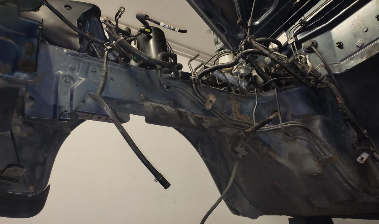

prosegue lo smontaggio... molto a rilento per cercare di mantenere ordine e catalogare tutto, ma tornerà utile in fase di rimontaggio.
[Immagine: 5.jpg]
l'avantreno sembra messo piuttosto bene a mio parere.
[Immagine: 6.jpg]
longheroni visti dal vano motore...
[Immagine: 3.jpg]
[Immagine: 4.jpg]
l'unica zona dell'avantreno dove la ruggine ha lavorato un pò sono le due "gobbette" del rinforzo frontale.
probabilmente li ci batte regolarmente acqua e umidità, infatti anche i ganci di traino erano molto ruggini.
