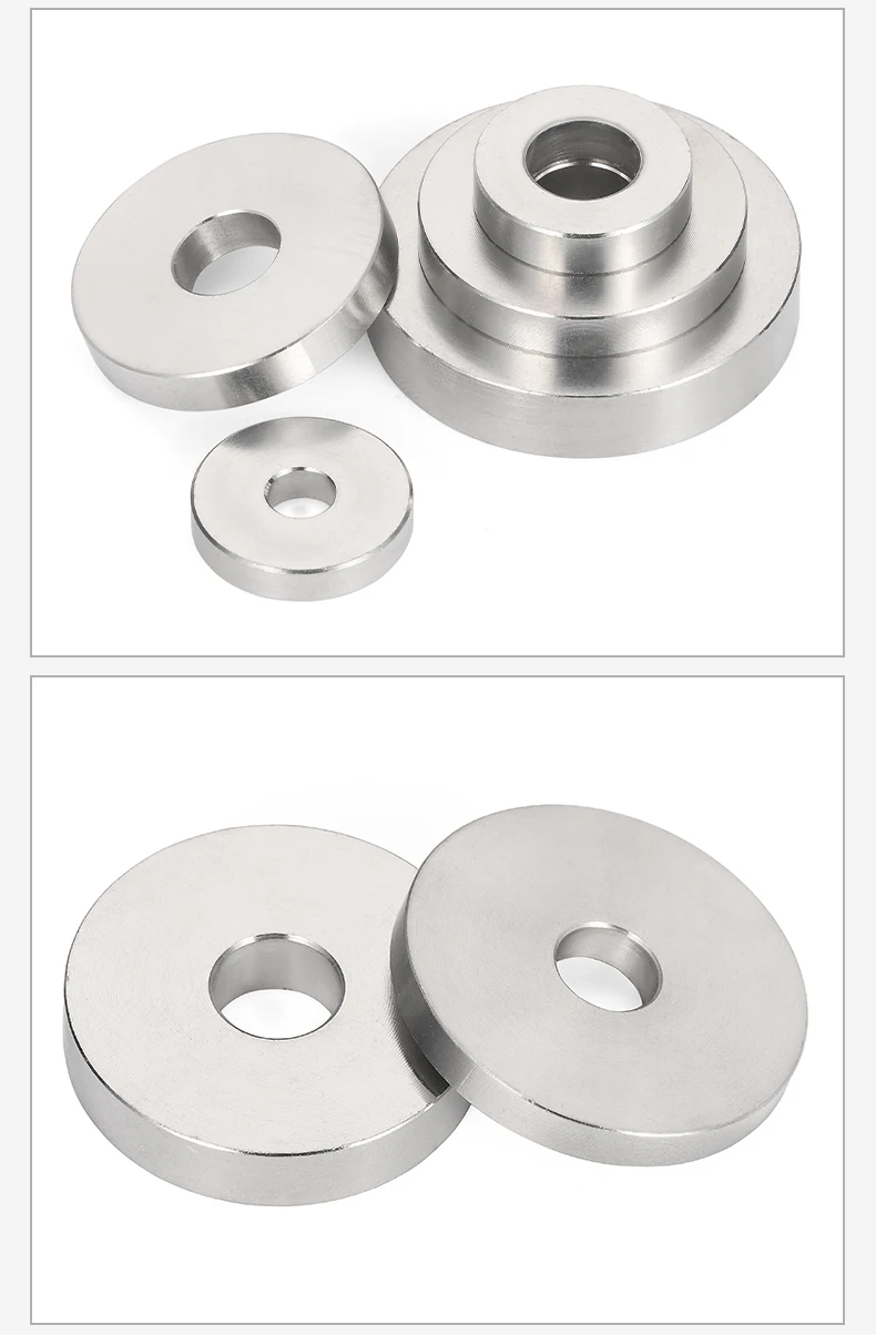

- Rondellone inox 35mm altezza 5mm da mettere a battuta sul pannello porta - così da nascondere un po la segnatura sulla pelle che la cover in plasticaccia grigia della maniglia di serie lascia col tempo

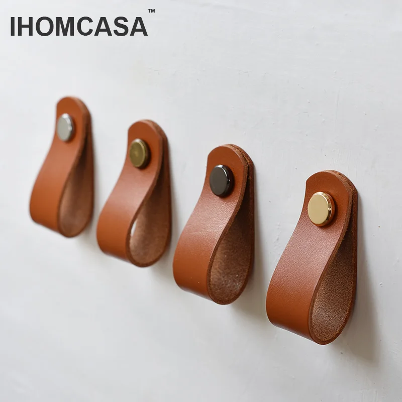

- Strap in pelle 200 x 25mm, vendute come maniglie per cabinet - sperando di aver azzeccato il colore
- Fissaggi specchio passanti inox finitura spazzolata 25mm altezza 5mm - così da avere un montaggio senza viteria a vista - da abbinare a vite a testa piatta così da massimizzare l'area di tenuta.

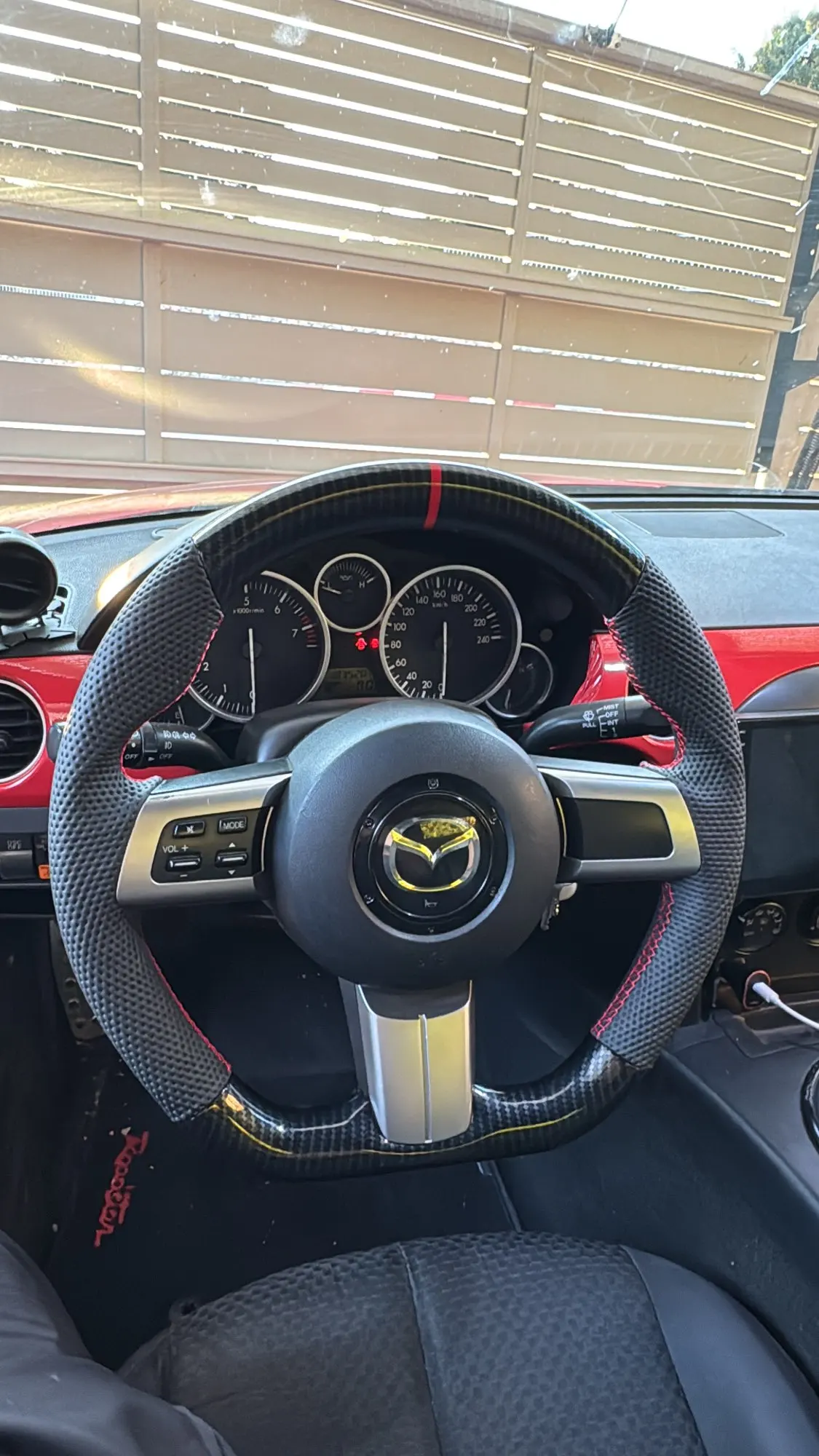

(28-08-2025, 07:00)Bulz Ha scritto:
(27-08-2025, 12:20)Nuvolari Ha scritto: Bello il volante!
Lo spessore della corona di quello originale lo trovo troppo fine e, se vedo bene dalle tue foto, quello che hai adesso mi sembra abbia uno spessore maggiore per un'impugnatura più comoda e confortevole, oltre che più funzionale per la guida.
Dove lo hai preso?
Confermo, è riprofilato, e condivido le considerazioni su quello originale. Questo nella fattispecie è stata la classica botta di fortuna, preso su Subito da un ragazzo lo aveva preso e mai montato per cambio auto, non ho certezze sulla provenienza ma credo arrivi da leder-lenkrad.de

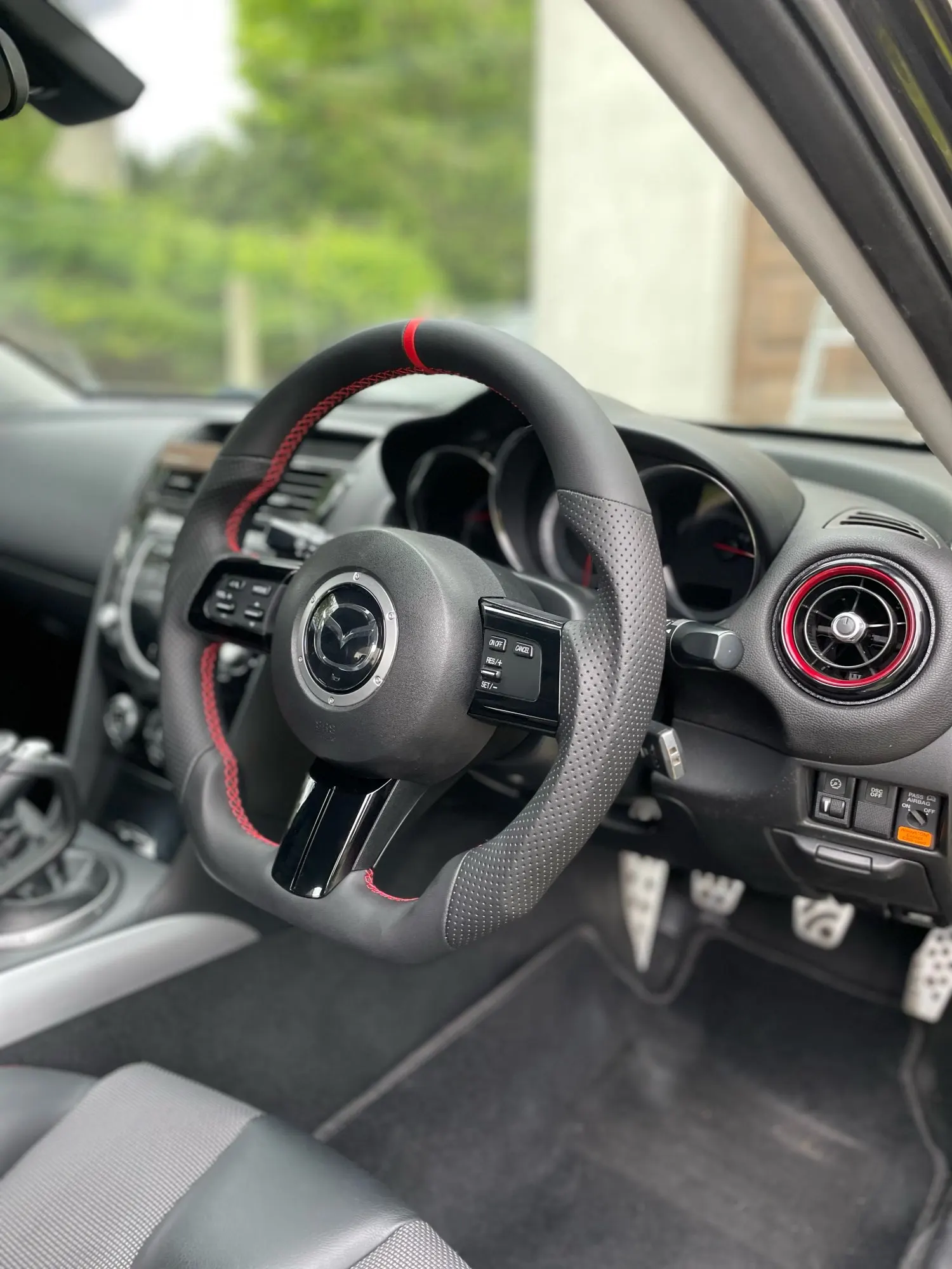

Stanno venendo fuori alternative interessanti dalla terra delle risaie - cina, non la pianura padana - a prezzi accettabili, soprattutto in considerazione del fatto che a differenza dei servizi di riprofilatura europei che prevedono invio del proprio volante in sostituzione del riprofilato o forte sovrapprezzo, quelli cinesi comprendono la struttura volante già nel prezzo proposto
https://it.aliexpress.com/item/100500883...pt=glo2ita
https://it.aliexpress.com/item/100500885...in_prod%3A
