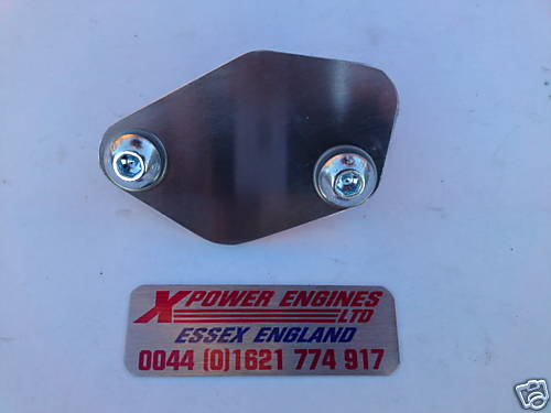

Come detto ho gia' la placca, lo avevo postato piu' indietro e ovviamente avrei messo anche la guarnizione o la guarnizione siliconica in tubetto
http://www.ebay.it/itm/EGR-BLANKING-PLAT...CldyhaHdOA
[Immagine: !BZgmhQ!Bmk~%24(KGrHgoH-EYEjlLl2qfnBKnCs5m...8800005007]
A trovarla piuttosto servirebbe questa piastrina che ripristina il condotto acqua (quella in foto e' per la mazda 3, non so se compatibile mx5)
