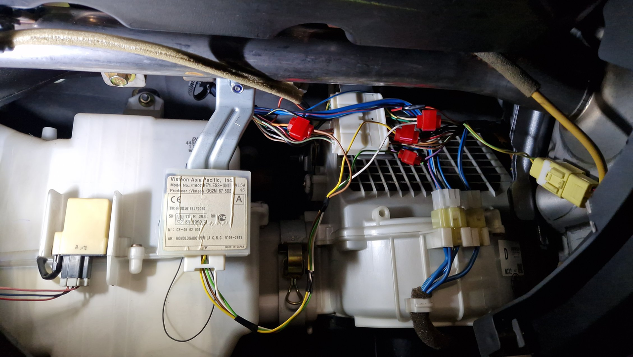

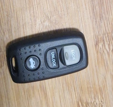

In attesa che arrivino i dadi per fissare il rinforzo posteriore, la mia mx5 non aveva di serie l'apertura/chiusura tramite telecomando (e quindi non avevo il telecomando).
Ho recuperato una centralina usata per poche decine di euro, e un paio di telecomandi uguali agli originali su aliexpress per un totale di 11€.
Ho seguito un tutorial per andare a recuperare il cablaggio corretto e utilizzato il posizionamento OEM per mettere la centralina stessa:
[Immagine: image.png]
Direi un lavoro relativamente pulito e reversibile.
Ora anche io posso aprire/chiudere senza utilizzare la chiave  Big Grin
