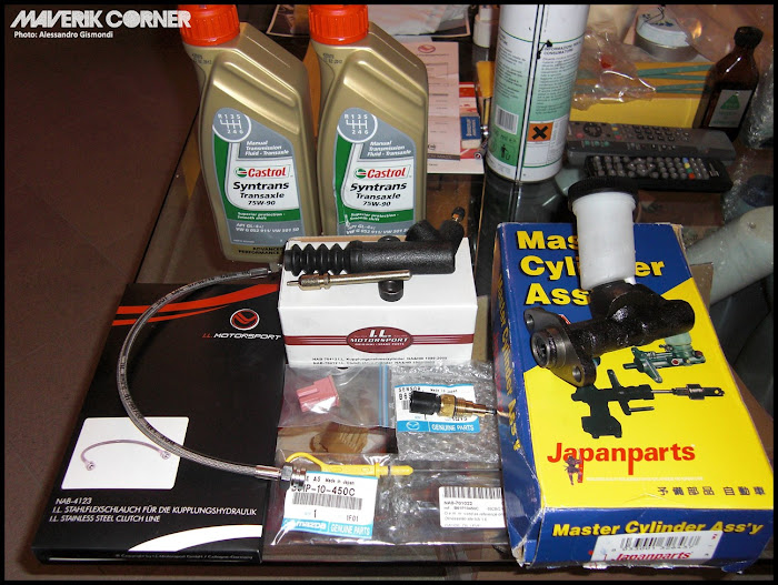

Nuovi arrivi, pappo natale bartolini è passato e mi ha lasciato giù un po' di doni necessari alla puffa :chessygrin::
[Immagine: MX5_NA_Rebuid_Shopping_Time03.jpg]
Olio per il cambio.
Master, Slave e tubo frizione in treccia.
Astina dell'olioooo! Dato che l'ho fracassata il primo giorno in mano mia...
Sensore temperatura per la ventola! Speriamo che sia lui il problema della ventola che non parte!
