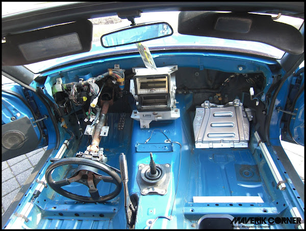

Ecco la seconda parte delle foto, che aggiornano allo stato attuale dei lavori:
Qualche cavo ripristinato dopo le iniezioni dell'antifurto sul circuit opening relè
[Immagine: MX5_NA_Cockpit_08.jpg]
Approssimativamente tra i 6 e i 6,5Kg risparmiati, togliendo questa robaccia. Gli speaker avevano le membrane rotte e la muffa sulle parabole... Non tornerà nessuna radio all'interno della miatina.
[Immagine: MX5_NA_Cockpit_19.jpg]
Coperchio centralina. Prima la ruggine, poi grattata, poi rust converter, poi vernice effetto cromo tamarrissima (mi avanzava tra le cianfrusaglie)

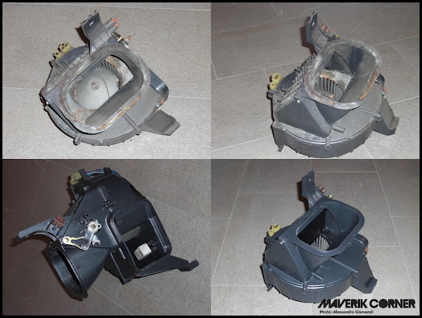

Ventola riscaldamento, decisamente piu pulita. Smontata, pulita e riverniciato alcune parti. Rimosso gommapiuma, secchissima.
[Immagine: MX5_NA_Cockpit_21.jpg]
Anche qui: poi grattata, poi rust converter.
[Immagine: MX5_NA_Cockpit_09.jpg]
E la solita vernice sbagliata
[Immagine: MX5_NA_Cockpit_11.jpg]

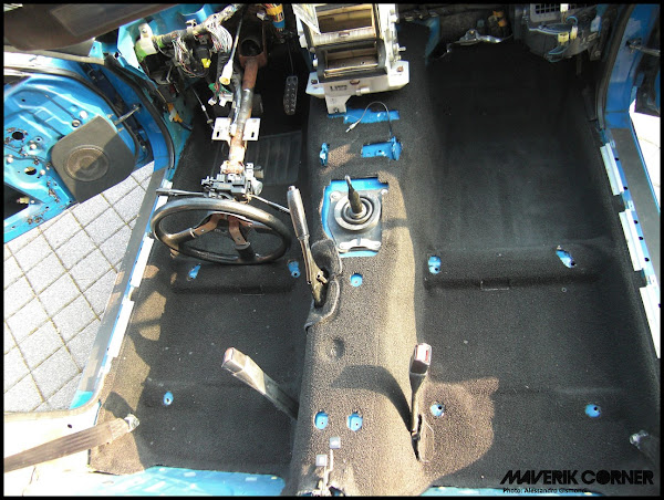

Moquette lavata a manoni dopo 20 anni, via di spazzola a mano e idrogetto
[Immagine: MX5_NA_Cockpit_14.jpg]
Cockpit decisamente piu pulito
[Immagine: MX5_NA_Cockpit_15.jpg]
Moquette pulita, rimontata.
[Immagine: MX5_NA_Cockpit_16.jpg]
Rimontato quasi tutto il cruscotto e i suoi componenti. L'ultima foto prima della prova definitiva in cui ho visto che effettivamente ora PARTE! Figherrimo :chessygrin:
